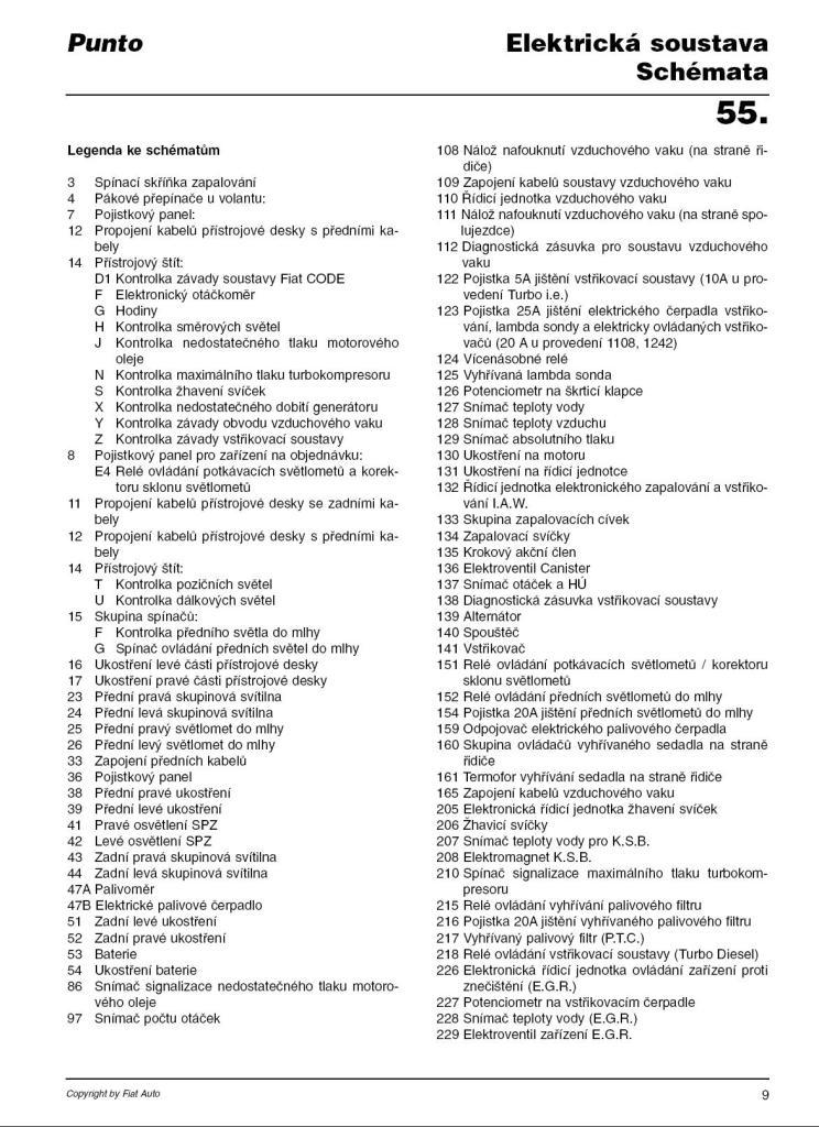

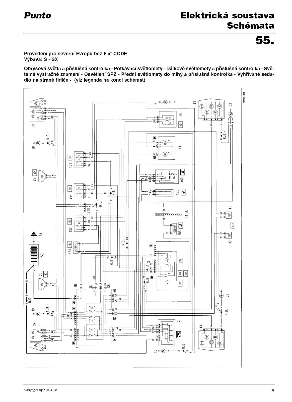

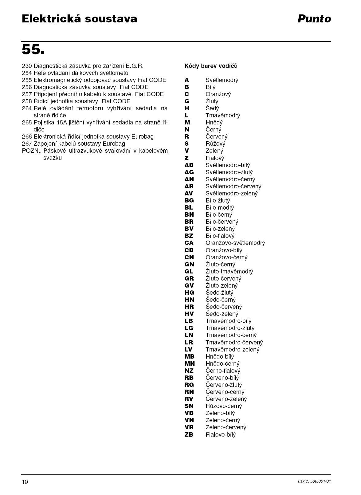

Ahoj,
zkus se mrknout na tohle. Mozna by ti to mohlo pomoct.
