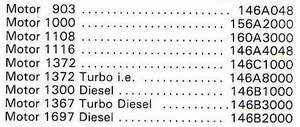

tu su tie kody. Mal by si tam mat takyto stitok, ak hej tak kukni pismeno I. mozno budes mat len samotny stitok s kodom motora.
a co sa tyka este tej prevodovky tak moja mala uz 330 000 km za sebou, u teba mozno stichne to sramotanie aj ked dolejes olej.
- kody motorov.JPG (12.92 KiB) Zobrazeno 7940 x

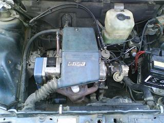

Takze podla stitku mam 903ccm
Ale moj motor vypada asi takto a co som videl foto motoru 0.9 tak vyzeral inak.
