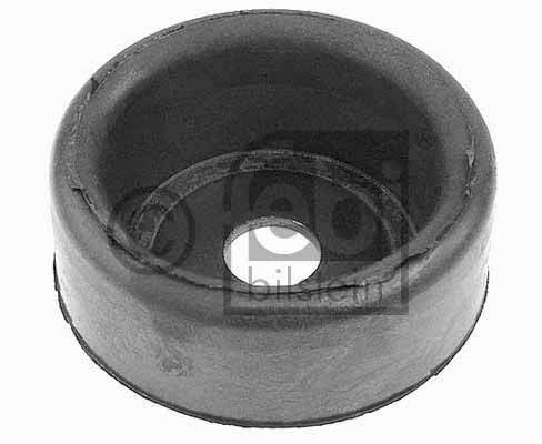

A dával jsi k silentblokům i ty přídavný "puky" co tam původně od výroby nebyly?

NO PRIDAVNE PUKY,KUPIL SOM ORIGO 4 SILENBLOKY STOU GUMOU A ZIADNE PUKY SOM TAM NEDAVAL.

Jo, a nebo na 95% tohle https://www.club-fiat.com/viewtopic.php ... hilit=puky :-D Buďto uložení (ložiska) a nebo tam nejsou ty puky (1 stránka, od asi třetího příspěvku od spoda, ale doporučuju pročíst celý....)

Kdyby ses náhodou rozhodnul tam dávat ty "puky", třeba že ti někdo jinej řekne, že ti to tluče kvůli tomu, tak bych měl 2 nerozbalený kousky na prodej za bezkonkurenční cenu ;-)

A TEN SILENBLOK SA MONTUJE NAD ALEBO POD TEN SILEBLOK PRVI.

A čet sis to v tom druhym tematu, jak jsem tu daval odkaz? Tak jak je to tady na tej fotce to vezmeš, povolíš zespodu ten šroub toho silentbloku a nastrčíš to přes něj a zase dotahneš šroub ;-)
