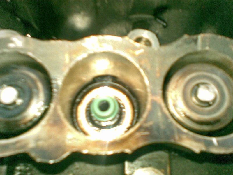

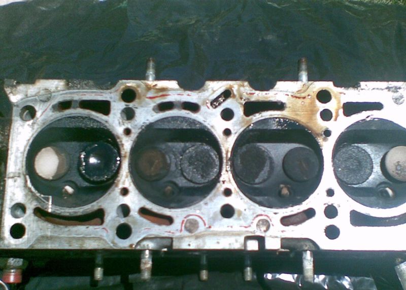

Re: motor nebo opravit
ma to okolo 135 tkm, sa mi zda, neni to moje auto, tak nemam prehlad, dnes som stihol dat dole hlavu a chcel by som este pomenit tie kruzky, ale zatial si lamem hlavu nad tym ako vymenit tie gufera na ventiloch hodil by sa mi nejaky pripravok aby som mal paku a mohol zatlacit na pruzinu ventilu , dufam ze sa podari hodit nejake to foto s dnesneho dopoludnia , vypada to fakt hrozne zle
- tie ventili sa mi teda vobec nepacia
- 29072009.jpg (81.31 KiB) Zobrazeno 4791 x
kruzky znacka AE 70eur sada teda na 4piesty , gufera ventilov 10eur sada 8ks teda na kazdy ventil , a tesnenie pod hlavu nevim tusim 23eur , este som kupoval gulove capy na riadenie tie stali 12eur ks, teda 24eur na obe strany
, kruzky pojdem asi vratit do obchodu lebo som sa trochen pomylil , mal som kupit standart sadu, ja som kupil 0,40 to je asi na prvy vybrus
a motor siel celkom normalne , ziadny klepot som nepocul a vacka je celkom v slusnom stave takisto aj vymedzovacie podlozky vyzeraju byt ok , sice este som ich nemeral tak nevim posudit
gufera pomenene , symbolicka fotecka
- nove guferko.jpg (72.01 KiB) Zobrazeno 4751 x
