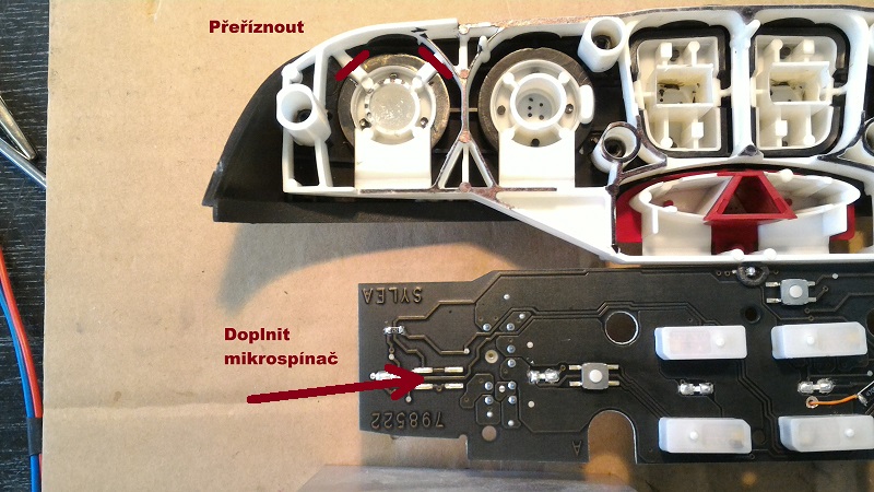

Nejdříve se podívej, jestli máš v pojistkové skříňce u motoru relé R14 a pojistku F30 / 15A a jestli máš přívod ke světlům pro přední mlhová světla, je na nich extra 2pin konektor.
Pokud ne, tak to budeš muset dodělat, včetně ovládacího přívodu relé z Bodycompuderu, pin, který to tam je ti můžu najít.
S tlačítkem to je jak jsem psal.

Diky, budu to delat pred barakem, tak se na to vrhnu nekdy az bude svetlo. Kazdopadne prostuduju, co tam je a co neni. Tlacitko pro me bude asi nejmensi problem. Musi se ten tistak nejak slozite vyndavat?
Re: Přední světla Punto II
Musí se odmontovat spodní sloupek s popelníkem a pak horní panýlek s tlačítky.
- Tlačítko mlhovky.jpg (167.32 KiB) Zobrazeno 10073 x
