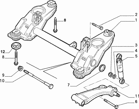

Kde se dá kluci sehnat zadní horní část ramena? Ta spodní se dá za 4000 koupit všude, ale nejsem chopen sehnat tu honí část. Děkuji
MarekP
Příspěvky: 65
Registrován: 20 lis 2008, 14:24
Re: Kola do A
Příspěvek od MarekP »
To je dle mého názoru celá náprava, viz. obrázek výše od miloše.
