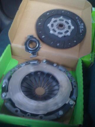

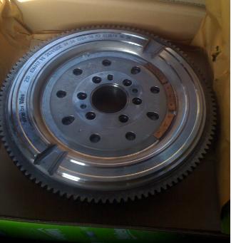

tak toto je moj novy dvojhmotny zotrvačnik a spojka s depoauto
uz to len vymenit a hurááá na cesty :D :D
