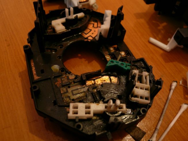

Mam fiat brava a môj problem so smerovkami je že keď vyhodím smerovku do prava tak relatko rýchlo cvaká ale cela práva strana mi nebliká.Ak prudko trhnem s pačkov do predu -bliknem z dialkovymi tak smerovka ide ale nie dlho.Dnes som sa nato pozrel odmontoval som erbeg a volant erbeg som nemusel odpajat lebo tam nemám tie káble tak že mi to ani netrúbi ale to mi nevadí a odmontoval som tie pačky. Doma som sa na to pozrel otvoril som to myslel som že sa mi z tých pačiek po otvorení všetko vysype ale nestalo sa tak.Vyčistil som medene časti na ktorých sa tie smerovky prepinaju jemne prešmirgloval so šmirgľom 2000 a poskladal som to išlo to veľmi ľahko.Namontoval som ich do auta a smerovka ide všetko funguje. :D
