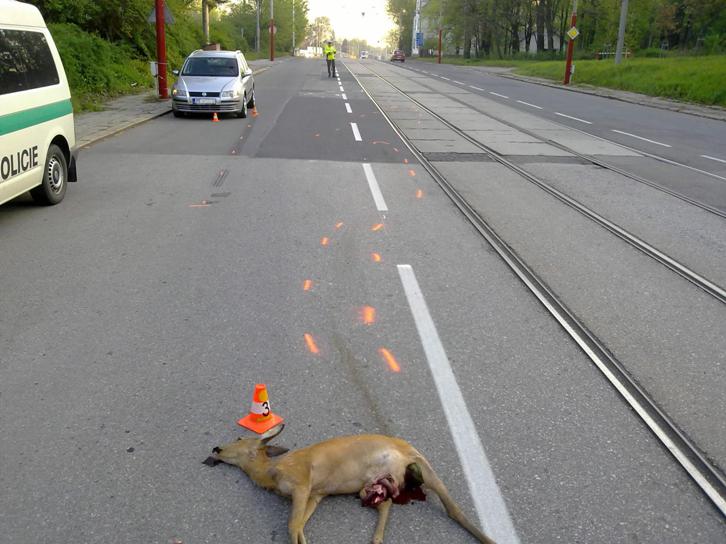

Jsem čerstvý majitel Stila ani né měsíc a 1.5.2012 mi pod kola neočekávaně vběhla srnka :(
Byla to moje první srnka, a rána jak cyp :oops:
ABS stoprocentně zabralo, a málem mi Ford fokus s blbým ABS (jedno kolo se mu seklo) :lol: :lol: zaparkoval do kufru :? :?
Čeká mě rozborka nárazníku, bo popraskaný a přední světlo asik uchyt v pérdeli.
Tak doufám že to zítra zvládnu :mrgreen:
Na MW by pásnul náraznik z 3D?? :mrgreen:
