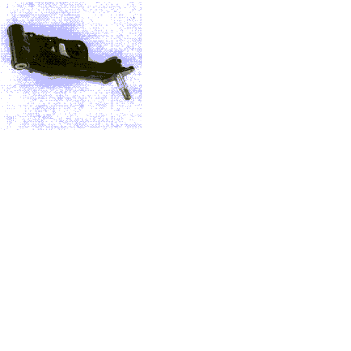

ne náboj kola ale ložisko nápravy.To je to na čem drží zadní náprava na kasroserii.
Jinak se tomu říká vlečené rameno.toto je z punta na paliu to možná vypadá trochu jinak.
