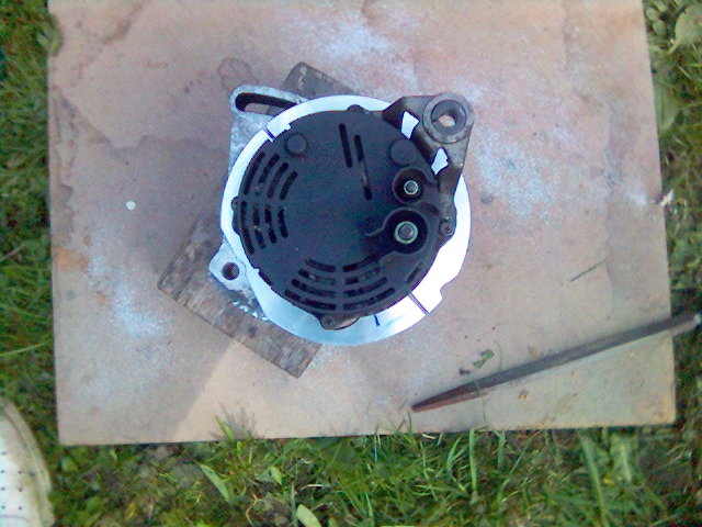

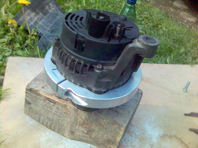

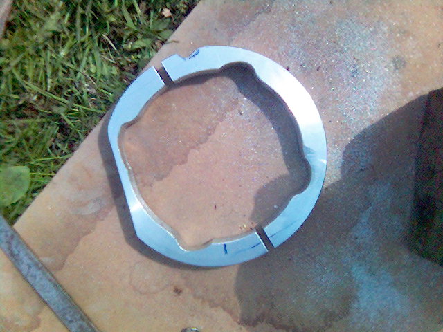

Použitý,pokud ještě není prasklý,tak může také puknout(unavený tenký hliníkový obal).Já jsem si na to vyrobil takovou objímku.
