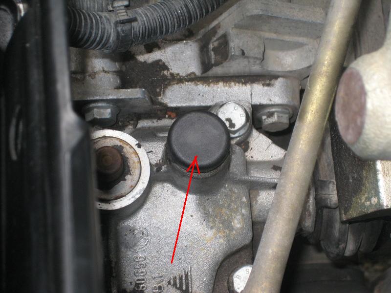

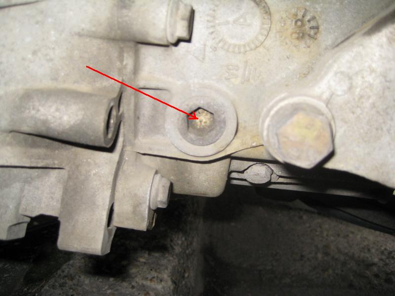

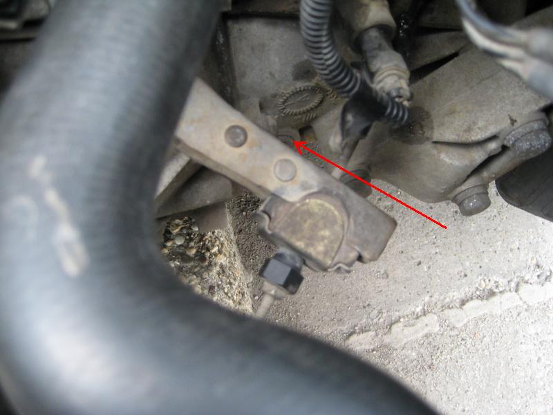

Verim, ze poslednykrat sa vraciam k vymene oleja. Teraz sa mi podarlo vlozit i foto a prosim o potvrdenie spravnosti mojich popisov ku kontrolnemu a plniacemu otvoru na obrazkoch:Obr.1 Kontol. otvor hladny oleja v prevodovke, Obr.2 Iny pohlad na tento otvor, Obr.3 Po odnati tejto zatky nalievaci otvor??? (Vypustaci sroub som nefotil, je naspod zozado pri katalyzatore) Je to takto spravne?(Punto 1.2 60SX r.1996, 3dv)

kontrolny a naplnaci otvor mas na fotke,a zmen si nazov prispevku na "vymena prevodoveho oleja"aby si to nemiesali s vymenov motoroveho oleja :!:

Dakujem za upozornenie, prosim o vyjadrenie, ci cez ten otvor na obr. 3 mozem nalievat pri vzmene novy olej. Dakujem.

Oficiálně jsou dolívací a kontrolní jeden a ten samej a máš ho na fotkách 1 a 2. Ten na třetí fotce je pouze odvětrávací otvor, ale dolít olej přes něj bez problému můžeš a je to mnohem pohodlnější. A pokud si odměříš 2,4l ,tak ten kontrolní ani nemusíš povolovat a můžeš to tam nalejt. Pravděpodobně tam budeš mít o trochu víc, ale je to lepší, než míň ;-)
