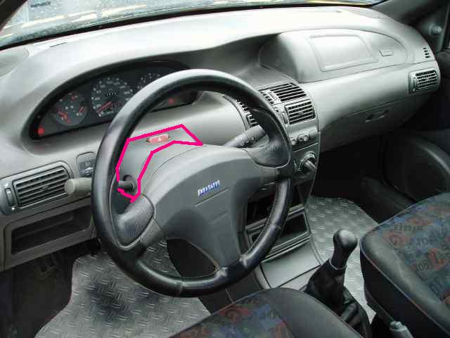

Zdravím , včera jsem si lakoval perletí interiér . Při sundavání různých plastových částí jsem narazil na problém... když jsem sundaval plasty za volantem (plasty co hrání panel za volantem) , tak mi horní polovina tohoto krytu nešla sundat :( .. spodní jde bez problémů ale horní ne.. Mohl by jste mi někdo prosím poradit(na obrázku máte znázorněno co přesně potřeuji sundat) , nevím co stim : Předem děkuji za odpověď Gába :wink:

Mozno Vam toto pomoze. Ak nie, terba odmontovat volant. Pozrite i sem: http://web.telecom.cz/rozsini/puntoMk1/fiat.htm

Gabrielo21-ten horný diel je tuším ešte prišrobovaný dvoma alebo tromi malými samorezkami zospodu, ked zhodiš ten spodný tak sa pozri zospodu a hadam ich zbadáš, ale niesom si 100% istý

Je tam takovej jeden hodne chytre schovanej samorez. Taky sem ho chvili hledal ..

A kde presne sa nachadza, ja tam nic nevidim.

včera jsem to měl sundany. Jsou tam dva samořezy, každej jako by nad packou. Sundej nejdřív spodek a pak strč prst za tu gumu kolem packy a blíž k volantu je najdeš. Je potřeba dlouhej imbus abys to povolil.
