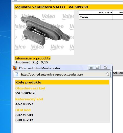

Je to tato poistka co je zla
Multipla1.9jtd,77kw,105k.r.v.1999
dusbaj2
Příspěvky: 47
Registrován: 19 čer 2006, 14:57
Bydliště: Praha
Re: vnutorný ventilator
Příspěvek od dusbaj2 »
presne je to ona. Malinka, nenapadna mezi uchytem a odporama. Uz jsi ji zmeril? A jak vidis podle obrazku, musi se koupit jenom cely dil za ne moc male penize, takze staci ji koupit v elektrosoucastkach za par korun a opet na sebe foukas svezi vanek.
