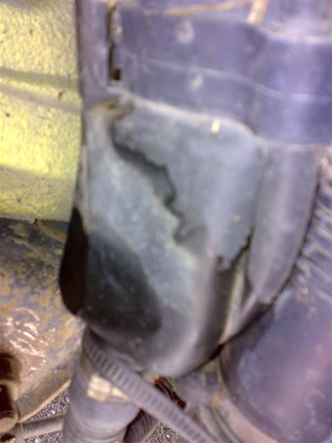

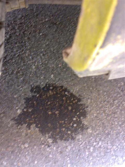

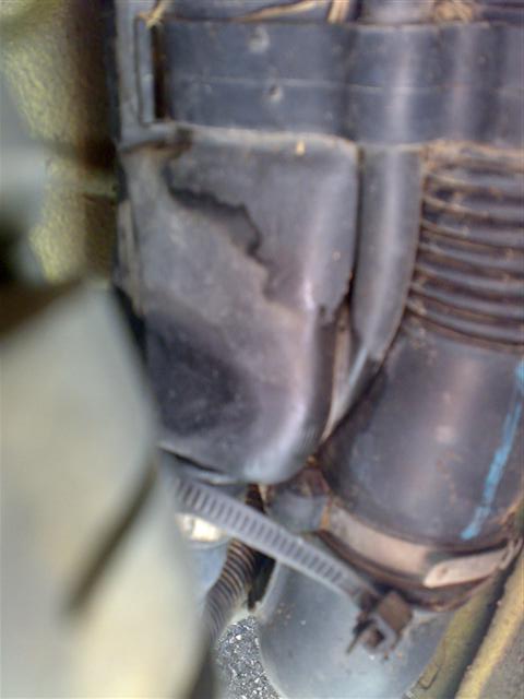

Dnes rano sa mi naskytol nečakany pohľad..idem ku autu citim benzin..pozriem lepšie a podomnou mláka...ako to vidite vy ,..je to čerpadlo alebo čo ?..da sa s tym chodiť ?..dnes a zajtra potrebujem isť do prace..a dnes je ešte aj sviatok takže nič nieje otvorene..pomožte mi prosim..dik za každy prispevok..

To foto je pohlad pod pravy zadny blatnik? Nemusi to byt benzin i ked to ako benzin citit. Skus nahmatat pod blatnikom hadicku od otvoru pod uzaverom palivovej nadrze, postupuj az k jej koncu a ustami do nej fukni, precisti sa cez otvor pod uzaverom nalievacieho hrdla nadrze, je to odvzdusnovacia hadicka, mozno v nej bola po dazdi voda a ta pre upchatie blatom nemohla odtekat. Alebo to moze byt netesna alebo poskodena palivova hadica. Neviem...

no nemyslim žeby to bola len voda..je to na 100% benzin ..inač by neotal ten fľak..moj nazor..ale tak prečo mi ten benzin vytlača tak čudne..nekvapka z hadice..pozeral som na to neska detailne..

ak aj ja dobre vidim,tak to je nalievacie hrdlo a hadicka pre odvetravanie nadrze,cize benzin ze by od tade vytekal tak to by bol extrem,cize nevidel som este take....mozno od palivoveho filtra to tecie po hadicke,alebo kvapka....treba to poriadne pozret...

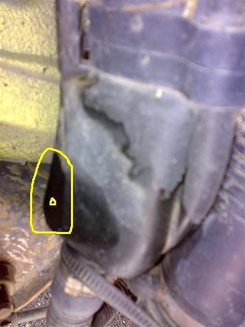

dnes ma moj problem maximalne prekvapil... dlho mi netiekol benzin..a tak som myslel že problem bol fakt iba v pretankovani nadrže..dnes sa mi ukazalo že nebol..natankoval som a zrazu prud benzinu z tohoto miesta..rychlo som šiel za kamošom do garaže a ten mi tu dieru zaplatal nejakou hmotou na poškodene nadrže..uvidime dokedy mi to vydrži ..
najlepšie je na tom to že to miesto je zošuchane do šikma...neviem od čoho..je možne že od pneu ?..mal som tam 185/55 R15 povodne..potom už len 14tky ..

To od pneu není, ta se tam nedostane, to by se už dřív musel urvat blatník nebo o něj rozříznout plášť, je tam dost prostoru...
