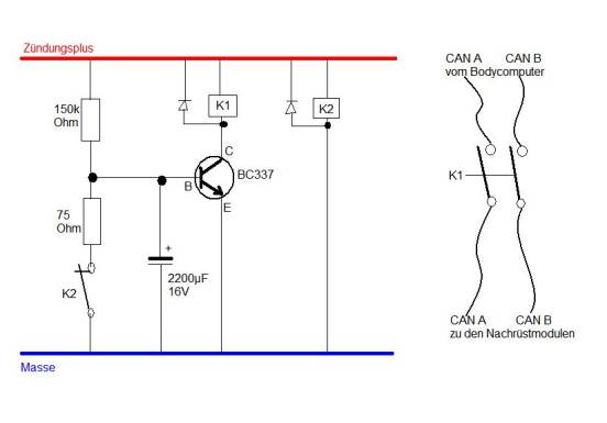

Abych předešel všem možným spekulacím udělal jsem si čas a našel na netu řešení blikání KM.Je to chyba kterou hlásí Bodycomputer po namontování součástky z jiného stila,jak už výše zmiňovaná CN+ tak znám případ že i po domontování a zapojení páčky tempomatu se také ony km rozblikaly.
Tak a zde je řešení jak danou anomálii odstranit
Kluci německý uměj vše dát do kupy.
LINK: http://fk2000.stilo.info/AntiKMBlinken.htm" onclick="window.open(this.href);return false;
Zde simultální překlad:PC translátorem 2009 pro ty co nevládnou němčinou,no pochopit se to snad dá
U dodatečně vybavit od z.B. CN+ nebo Mufu je nevýhodou blikající počítadlo kilometrů.
To všechno nemá žádnou negativní funkci přístroje či Stilos, jen v paměti poruch Bodycomputers stojí do - vybaven moduly jak "ne plánovaný".
To může aA od Tüv reklamovaný , která ano poznenáhlu také elektřina resp . řídicí přístroj ověřuje.
O zablýsknout se a chybu - zápisy zamezí, zobrazené zapojení kutit.
Zapojení stojí CAN Bus Leitungen za krátkou čas, u startuje motoru do "PRÜFUNG OK" ukazuje, od Bodycomputer odděleně.
Neboť jen byla zkouška následují ukládání "ne zamýšlené" řízení.
Znám, znám, mnohý říct "To vezmu si já přece milý 555er Timer IC"
Mám já zkouší, i přes Enstörung 12V neřadil 555er vždy korektní.....
Orig. CAN Bus Leitungen odděleně.
!! Příslušnost 2 dráty všimnou si resp . značit !! Jen pólování - správně (CAN A na CAN A, CAN B na CAN B) funguje potom zařízení opět správně.
Kontakty od K1 mezi CAN Leitungen přepínal a zapojení se zažehnutím - plus a hmota spojí.
S 2200µF kondenzátorem vznikat asi 12-14Sek. Zpoždění dosahuje.

Re: blikanie ukazovatela kilometrov
No,abych řekl pravdu,tak nejsem moc moudrý ani z obrázku a ani z překladu,jak blikání KM odstranit.
Pokud to někdo už zkoušel,tak dejte vědět jak přesně postupovat a kde také hledat sběrné svorkovnice.Díky.
Stilo 1,9 Multijet 88kW
Dnes jsem se pustil do boje s blikajícími Km,dle rad od Erk1,jsem našel bodycomputer,odpojil Can A a Can B svorkovnice od bodycomputeru,odpojil napájení + i -,odpojil bodycomputer od pojistkové skříňky.Sestavil zpět,připojil napájení a svorkovnice Can A i B,a výsledek.
Paludní počítač vymazaný a Km blikají dál.Asi to bude chtít složitější zákrok do bodycomputeru.
