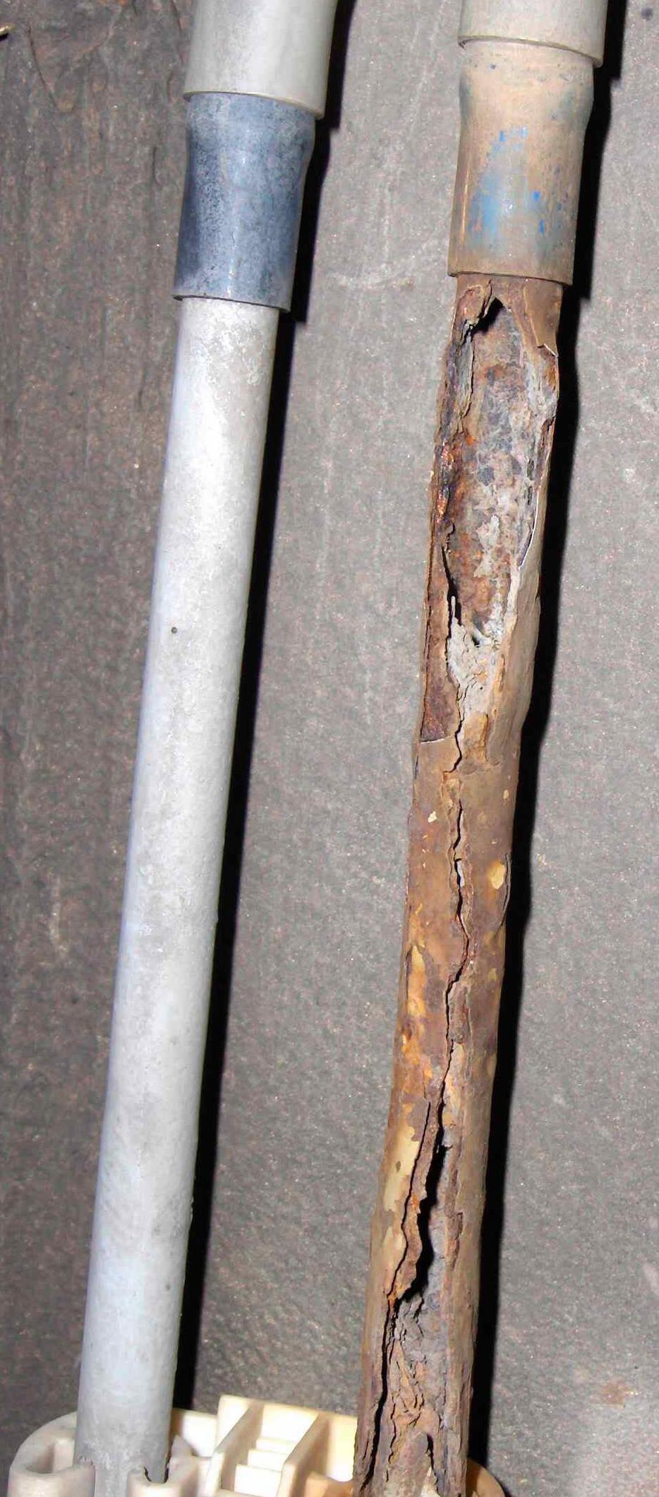

Ahoj puňtaci koupil jsem si ojeté punto MK2 44KW všechno v pohodě až na jednu věc,všimnul jsem si že u punta mám prorezlou trubku na podvozku vedle ní je ještě jedna a ta asi složí k dodávce paliva ale k čemu je ta děravá nemám potuchy.Kdyby někdo věděl tak bych byl vděčný v servisu jsem zatím nebyl protože auto jede v pohodě.

Příspěvek od adolf »
tak posílám obrázek
Re: prorezlé potrubý
no ty vole.... :shock: to by měla být zpátečka přebytečného benzínu zpět do nádrže, to uřízni a nastav to novým kusem (ale neřež to flexou ať nebouchneš :D )

ta trubka ide z uhlikoveho filtra naspät do nadrze, zajtra to presne pozriem odkial kam vedie na mojom rozobratom Punte, trubku mam na predaj

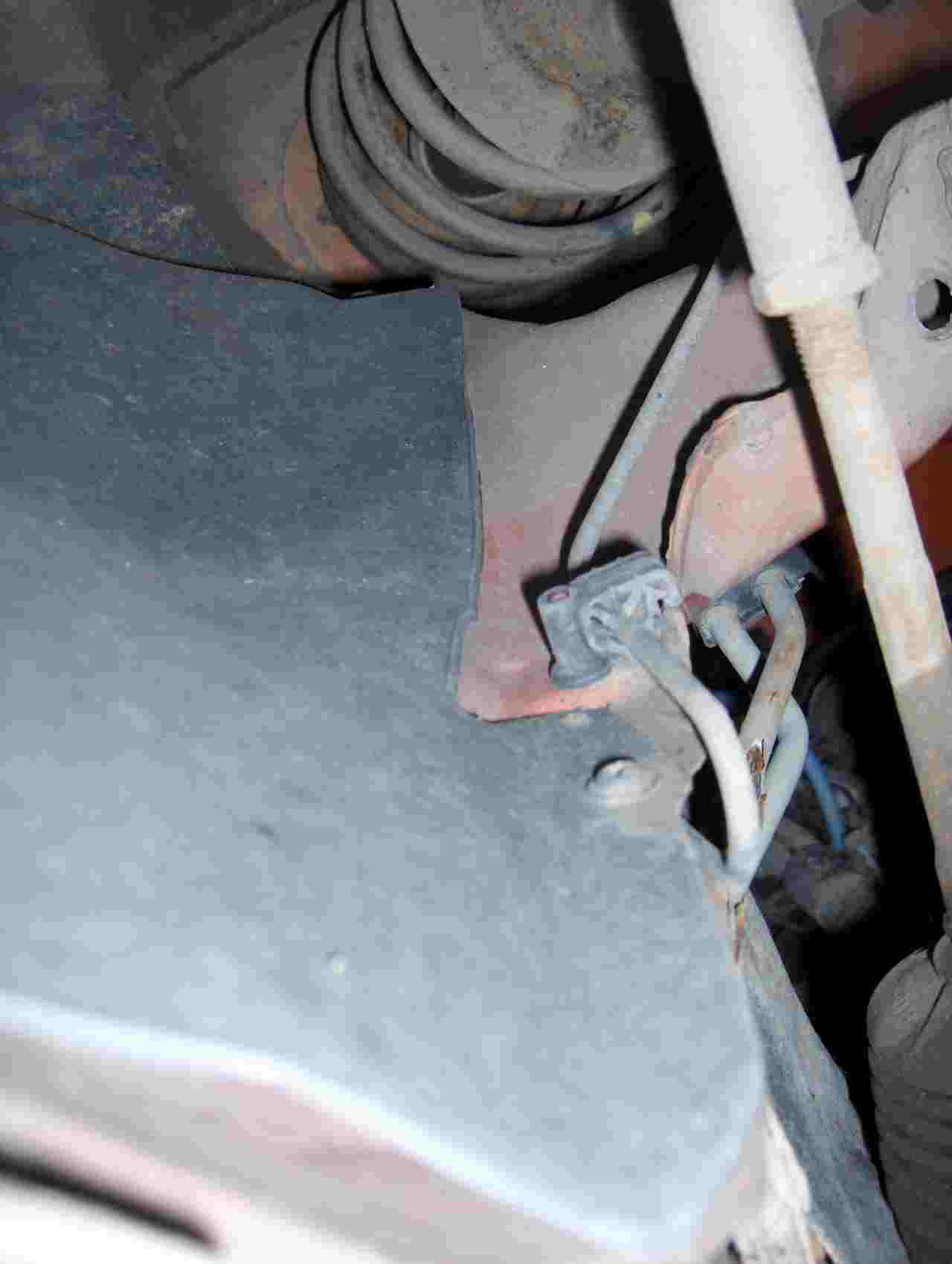

tak posílám ještě jednu fotku je to prorezlé celé ale ta druhá trubka je uplně v pořádku tak to je pro mě záhada ale pokuď by unikaly benzínové páry tak bych to snad poznal na vyšší spotřebě to se neděje kombinovaná spotřeba je 5,6 litru.
