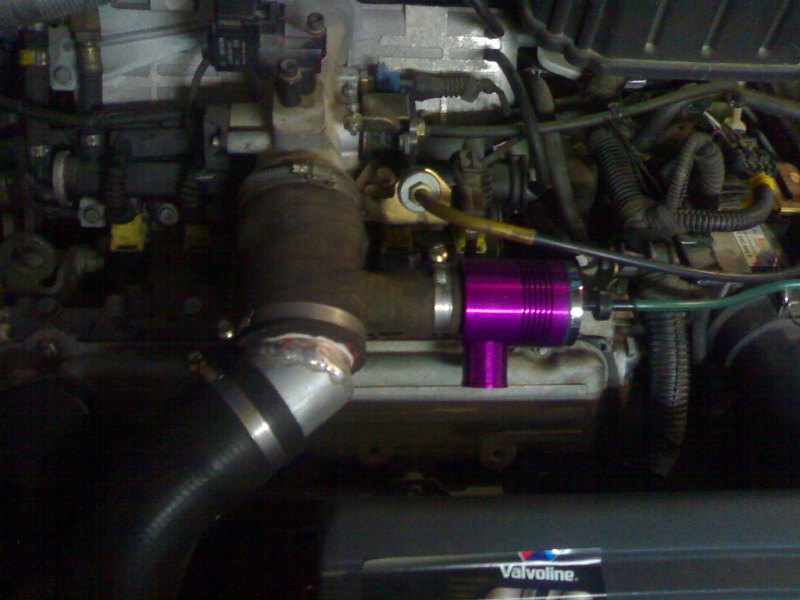

Caute...min.tyzden som namontoval do mojho GT-čka blow off ventil nastavitelny...ked ho nastavim na hlasity odfuk auto zdochina na vonlobeh (myslim tym ked dam plny plyn a prudko uberem tak zdochne) a na druhej strane ked ho nastavim ze ho ledva ledva pocut tak je vsetko v pohode...kde moze byt problem?

to ze ma hlasity odfuk a zhasina ti stroj tak mas hodne povoleny a zustava ti priotevreny na volnobeh. zase kdyz neni slyset a funguje to mas ho moc utahly. musis ho utahnout na takovou hranici kdy ti nezustava otevreny na volnobeh ale uz zacina otvirat i pri malem tlaku. nejlepsi je kdyz ti nekdo pridava plyn a ty sledujes pistek, podle jeho chovani radne povolis nebo dotahnes. A zkus co mozna nejvic zkratit podtlakovou hadici na otvirani bovu a kdyby byla na sani solo bylo by to nejlepsi, budes mit nejlepsi reakci a nedoporucuje se napojovat na hadicku k budiku

Uz je to v poriadku nasiel som tu mieru....A zkus co mozna nejvic zkratit podtlakovou hadici na otvirani bovu a kdyby byla na sani solo bylo by to nejlepsi, budes mit nejlepsi reakci a nedoporucuje se napojovat na hadicku k budiku.
BOW mam asik 3cm od škrtiacej klapky...

tuhle hadicku myslim. kratsi lepsi. muzes ji napojit misto ty u ktery je sipka a tamtu nekam jinam s teckem. udelali sme to na jednom gt vse funguje jak ma a bov ma rychlejsi reakci.

ked napojim tu zelenu tam kde je ta sipka tak potom kde s tou ciernou?

vidím,že tohle je GT3 ale na mojí GT2 je ta hadička se zelenou šipkou ne k budíku,ale k řídící jednotce...mám úplně stejný bow ale mám ho daný místo sériového...ale taky pořád nevím,jak ho přesně nastavit...

zdar kolegovia.ked uz je tu debata o BOVoch dnes som asi nasiel zavadu.niekde som sa docítal ze jeden typek ktory ma uno 1.3T mal ustami fuknut do toho serioveho BOVu z obidvoch stran.potom napisal ze ked fukol tak vzduch isiel druhym vyvodom prec tak ho vymenil a bolo po zavade.kedze sa ta zavada priblizne zhoduje s tou mojou na punte,dal som dolu ten seriovy BOV a fukol don z oboch stran.na moje pocudovanie tiez fuci jak keby bol dutý.a teraz k veci.mohol by niekto kto ma punot GT skusit to iste co ja?vobec netusim co ten BOV ma hentak prepustat alebo nie.za skoré rady vopred diky.Mam 1.4 GT 98kW

tak som sa nastval a dal som ten BOV dolu.mrknem do neho a cumim.ta membrana normalne prerazena jak svina.tak som zobral z tatkovej delty prene taky isty.pre istotu som cucol aj ten a vsetko ok.nahodil som ho na auto a hned je poznat rozdiel.tlak turba zacal nabiehat cca od 2400otacok a zvuk toho odfuknutia uz neni taky hlasny ale skor tichsi a taky sekvencny.zatial som spokojny.

mam otazku.dal by sa tak isto ako je to na tej fotke pouzit ten originalny bov??alebo je inak konstruovany??
