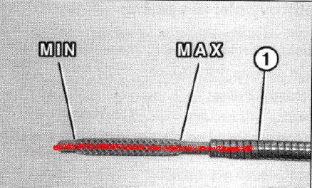

Nedavno som bol v servise na vymenu oleja. Mam Punto 1.2 16V a teraz som si vsimol, ze mi tam naliali olej ponad rysku MAX (obrazok). Pozeram na predavaci doklad aj na stitok na motore a tiez tam napisali 4L oleja, ale do motoru 1.2 ide iba 2.8L.
Mam im to ist otrepat o hlavu? Nebol to autorizovany servis.
To ze som zaplatil o 1L viac ma az tak nehneva (120korun), ako hrozba znicenia katalyzatora a tesnenia motoru.
Moze to nieco pokazit, ak je tam o 1L oleja viac?
Diky

Už vím,proč si měním olej sám. :mrgreen: Tak ho upusť a už tam nechoď. Nebo to reklamuj. Jsou debilové a ještě si to oficiálně potvrdí na papíře. :mrgreen: :mrgreen:

jak píše Petr, určitě ho upust , riskuješ jednak zničení katu, druhak se ti může vyvalit gufero na klice

Zajtra tam zavolam a uvidim, co povedia. Zadal sa to byt dobry servis, doteraz vsetko spravili kvalitne a ceny maju asi tiez OK.
Este dodam, ze cely predosly rok som jazdil so 4L oleja (10.000km), lebo aj minuly rok tam doliali viac, ako mali ;-(

Bol som servise, uznali svoju chybu, peniaze vratili, olej vypustili, takze spokojnost. Inak su celkom v pohode.
V marci idem na emisnu, tak dufam, ze kat to prezil.

Taku chybu nespravy ani ucen v 1.rocniku ktory sa uci za automechanika.Napis sem adresu servisu,aby sa mu ludia mohli vyvarovat.Bud rad ze ti neodislo gufero...a na emisnu mozes ist aj teraz,zmerat si emisie ci su ok.Mal si si vypytat mechanika a povedat mu ze je aky amater....

mě se tohle stalo taky, dal jsem jim to do servisu (tenkrát když mi vylítlo gufero na klice - takže sem to přitáhnul na laně) a říkám, olej je v kufru. Přídu si pro auto a koukám že celá láhev od oleje je prázdná. Kouknu a taky nad max. Tak dobrej cenťák... sem si myslel že si ze mě dělaj prču, dovezu to ze servisu a stejně znova musim pod auto! :x

Moje punto sa naucilo tak ze ked dolejem olej na max za 10tis je na min a akurat menim olej. Inac nechapem ako v servise menia alej a po vymene nepozru na rysku. To ako menit ziarovku a nepozriet sa ci svieti. Niektory fakt odsieraju svoju robotu. Ked sa mu nechce robit v servise nech ide na UP.
