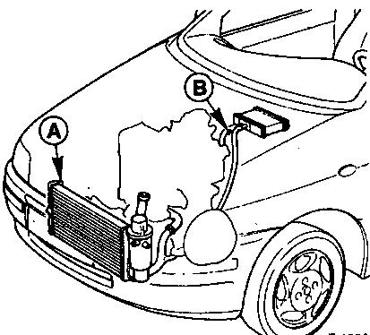

Odvzdusnovacie sroby su dva..teda aspon ja ich mam dva. Ked sa pozeras do motora, tak jeden je vlavo hore na chladici a druhy je na hadiciach kurenia, co idu uz z motora do interieru (pri prechodovej stene interier-motor).
- odvzdusnovaky.JPG (41.38 KiB) Zobrazeno 3820 x
