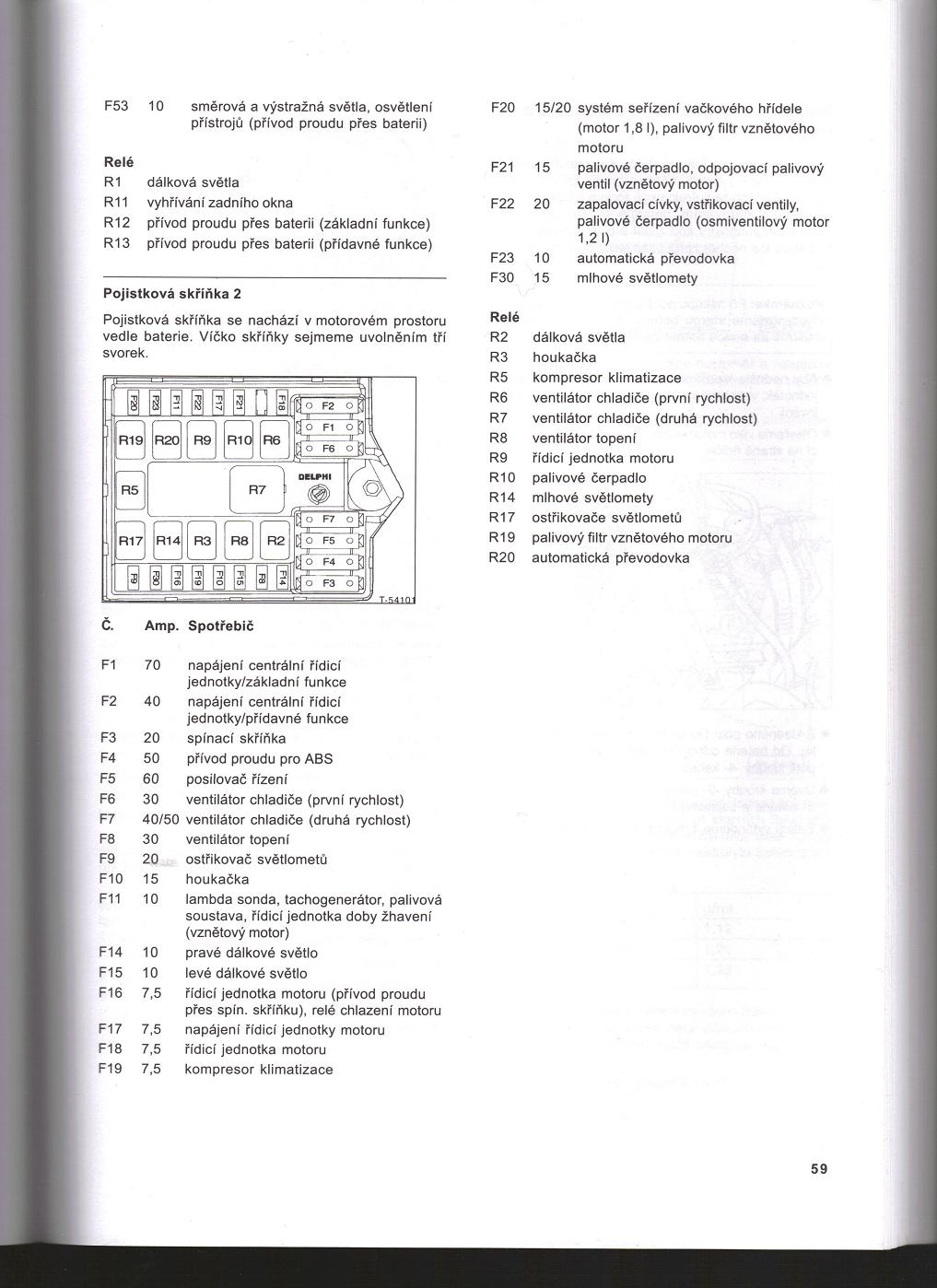

mad mike
Příspěvky: 1872
Bydliště: Olomouc
Re: Snímač otáčok
Příspěvek od mad mike »
relé čerpadla je v poj. skříni u baterie viz obrázek
