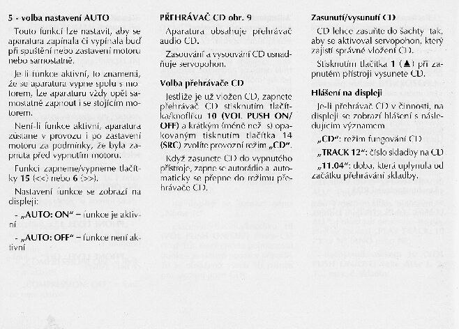

Zdravím všechny, když jsem si koupil Stilo, tak jsem měl nastavené autorádio tak, že když jsem vytáhl klíček ze zapalování, tak se rádio samo vypnulo. Po návštěvě servisu a odpojení autobaterie musím vypínat rádio ručně. Neví někdo nastavení, aby se rádio vypnulo při vytažení klíčku ze zapalování? Všem moc děkuji za radu.

Teď z hlavy přesně nevím ale stáhněte si tady manuály jak k autu tak i zvlášť k rádiu a prostudujte určitě je tam najdete.

Ahoj, jak máš menu se základním nastavením, tak když ho podržíš kapku déle cca 2s tak se ti objeví secundární menu. Tam je funkce auto a něco bla bla.. tu zapni na on. A autoradio se ti bude vypínat s klíčkem. :) jo jo opravdu je to baterkou. Odpojíš a musíš opět nastavit.

Tomio píše:Ahoj, jak máš menu se základním nastavením, tak když ho podržíš kapku déle cca 2s tak se ti objeví secundární menu. Tam je funkce auto a něco bla bla.. tu zapni na on. A autoradio se ti bude vypínat s klíčkem. :) jo jo opravdu je to baterkou. Odpojíš a musíš opět nastavit.
Když jsem to dnes zkoušel, tak se mi to nějak nepodařilo. Když jsem podržel cca 2 s MENU, tak mi naskočilo RDS, když jsem se pohyboval v menu, tak jsem nikde nenašel položku AUTO. Zkus mě prosím lépe navigovat :D Děkuju moc.

Tak tohle nechápu,dával jsem do toho dle threadu přece návod k autorádiu,kde je tohle přesně popsané a to na stránce 24 kterou přikládám k nahlédnutí.

ekr1 píše:Tak tohle nechápu,dával jsem do toho dle threadu přece návod k autorádiu,kde je tohle přesně popsané a to na stránce 24 kterou přikládám k nahlédnutí.
To je mi jasné, ale nejsem schopen se dostat na položku AUTO. Tak nevím, kde je chyba :oops:

Už jsem na to přišel. Tohle nastavení se musí dělat s vypnutým motorem, jinak to nejde :D :D :D
