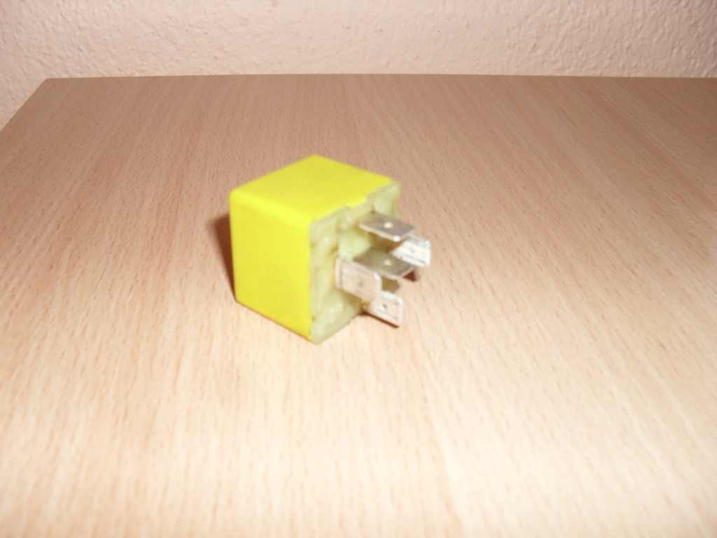

pacho007
Příspěvky: 6
Registrován: 13 dub 2014, 11:08
Re: nefunguje ventilátor kurenia vôbec sa netoči
Příspěvek od pacho007 »
trvalo mi to pol dňa aj "pregooglením" na rôznych fórumoch a nakoniec bolo chybné spínacie relé (ešte že sme mali doma z Favorita (a Puntík ide opäť ako lusk)
