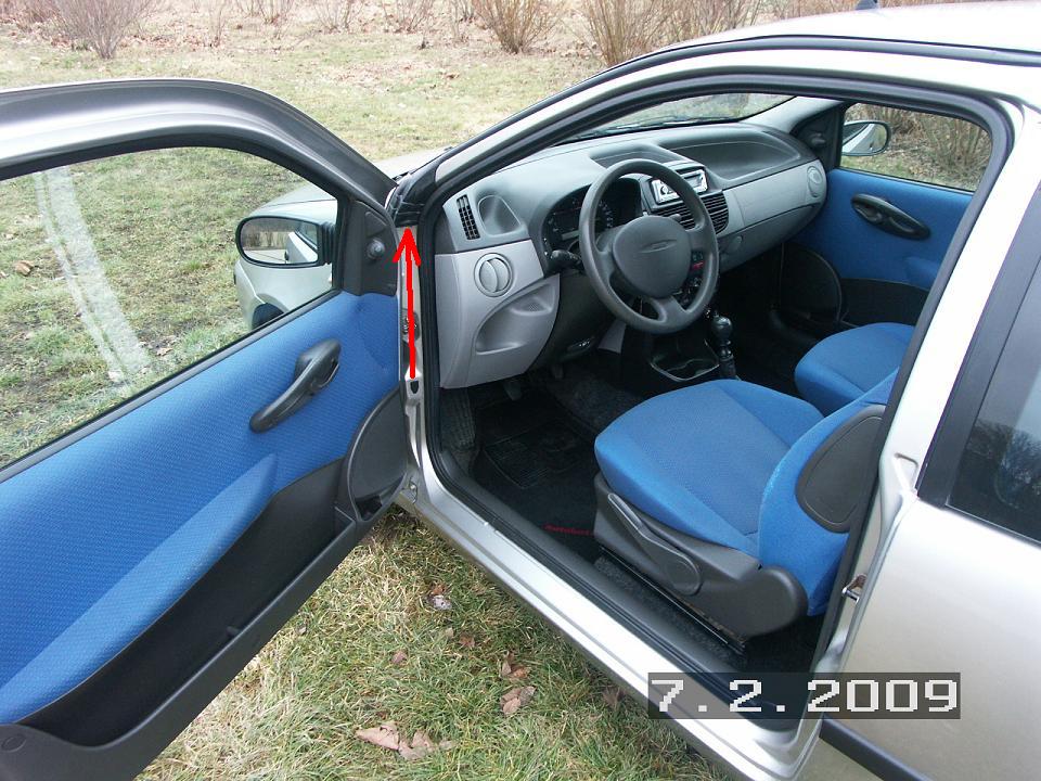

mam mensi problem, kamaratka ma Fiat Punto rocnik 2001 a ide o to ze jej nedrzi cast tesnenia na karoserii (je to ten vacsi kus tesnenia vyznaceny na obrazku).
Tak sa chcem spytat ako je tam toto tesnenie pripevnene? Predpokladam ze je tam nejako zacvaknute, je to tak? Alebo je to prilepene? Ak je to nacvaknute nejakymi kolikmi, daju sa tieto kupit samostatne?
Vopred vam dakujem za vsetky rady

Přilepil bych to nějakým kontaktním lepidlem(Chemoprén).Při zavírání dveří jejich hrana(špice)nechutně dře o toto těsnění.Tak tu třecí plochu preventivně mažu silikonovou vazelinou.

Majitel predemnou to lepil chemoprenem a nedrzi to.
Bohuzel uz je ten kousek prodreny skrz. Za 8 let. Ten to asi vazelinou nemazal.
To tesneni jim zrovna ve fiatu moc nevyslo no.
