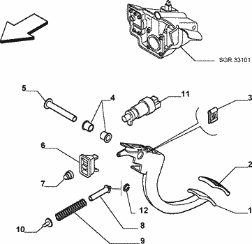

Po otepleni mi zacal vrzgat spojkovy pedal. Snazil som sa to prestreknut s Wurthom, ale nepomohlo. Dnes sa ochladilo a vrzganie prestalo. Neviete kde to treba namazat, popripade nemate nakres spojkoveho pedalu aby som ho vedel zdemontovat? Vdaka.

Obrázek + popis jak namazat a hlavně vysvětlení jak funguje
Nejdříve sundej ten plast, který zakrývá pedály,budeš potřebovat místo pro ruce.Potom odpoj 11,je na bajonetu.Vytáhneš závlačku 3 a můžeš vytáhnout čep 5.Vymezovací podložky 4 jsou nasazeny z obou stran pedálu a čep jimi prochází.Pedál zůstane viset na táhlu spojkového válce,ale to ničemu nebrání ho promazat a promazat samotný čep.Při demontáži ti asi vyskočí pružina 9 s úchytkou 10.To je asi největší problém při montáži,pružinu nasadíš na čep 8,na ni 10 a zatlačíš to proti držáku pedálu,zároveň musíš čep protlačit otvory pedálu,vše je řádně namaštěné a opravdu špatný přístup.Proto to servis raději řeší výměnou..Použil jsem bílou vazelinu na plasty a zatím je pokoj.
