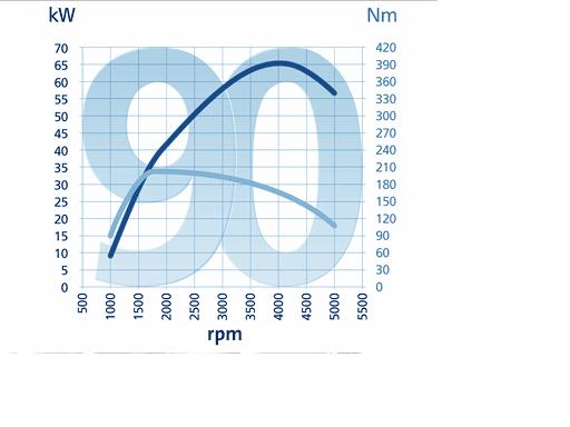

Komanche
Příspěvky: 78
Registrován: 02 pro 2007, 12:05
Re: Optimalne otacky pre Linea 1,3 Multijet diesel
Příspěvek od Komanche »
tady je prubeh krout.momentu/vykonu...

mezek
Příspěvky: 62
Registrován: 12 bře 2010, 06:42
Příspěvek od mezek »
dalibordn píše:To mezek:no,ale vždyť ty máš benzín ne?Těch 1750 je dost málo v těchto otáčkách mi přijde ještě ospalej.Turbo zabírá nad 2000ot to se probouzí, a nad 2500 do 4000 tahá dosti dobře.Tak se to jeví mně.Za studena točím do 2500.
Já jo, ale tady se bavíme o 1.3 MJET :wink:
Pokud se podíváme na graf od Komanche (díky), tak ideální by při rozjezdu bylo udržení otáček mezi 1500 - 2000. Jelikož to je ale turbo, tak bych udržoval 1750 - 2500. V těhle otáčkách má největší zátah a nejmenší spotřebu. Samozřejmě z kopce stačí, když bude zařazená taková rychlost, kdy bude stačit jen lechtat plyn a motor se nebude "dusit", do kopce je lepší přeřadit, aby neklesly otáčky moc pod maximum krouťáku.
Točit se dá klidně do 4000, ale jak uvidíš z grafu, toč. moment klesá s otáčkama. Sice ne nějak razantně, ale klesá. Takže nad 2500 už je spotřeba vyšší. Jasně, že to nad 2500 táhne líp, u motoru není důležitý jen toč. moment, ale i výkon a ten roste až do 4000 ot. Ale pro záběh je vhodnější držet se kolem toho maxima. Až si motor sedne, tak bude daleko živější (při záběhu metodou, kterou popisuju). Vyzkoušeno praxí. Platí to pro všechny motory. U Punta II jsem naložený (manželka + 2 pubertální synové + bagáž) jezdil s průměrem pod 5 l./100 km. :wink:

dalibordn
Příspěvky: 58
Registrován: 04 led 2010, 21:59
Bydliště: Náměšť na Hané
Příspěvek od dalibordn »
Teď budu na svoje roky vypadat jak dement,ale krouták se vždy zobrazuje v grafu,jednom ten druhý patří komu?Myslím ten světleji modrý.Dík za vysvětlení
Fiat Linea 1.3Mjet
mezek
Příspěvky: 62
dalibordn píše:Teď budu na svoje roky vypadat jak dement,ale krouták se vždy zobrazuje v grafu,jednom ten druhý patří komu?Myslím ten světleji modrý.Dík za vysvětlení
Tmavý je výkon, světlý krouťák.

raffo
Příspěvky: 32
Registrován: 06 dub 2010, 20:17
Příspěvek od raffo »
Komanche píše:tady je prubeh krout.momentu/vykonu...
kde si to nasiel?...zaujimalo by ma to pre motor 1,4 t-jet

Komanche
Příspěvky: 78
to uz nevim, mam ulozeno spousty info o mem aute :)
