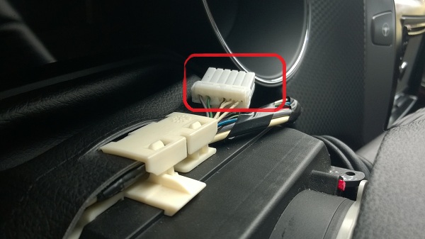

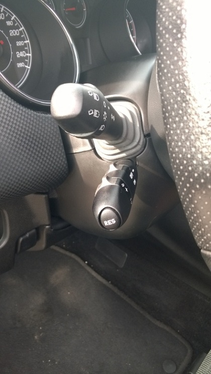

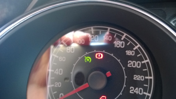

Ahojte,tak oddnes tempomatujem už aj ja;) Je to jednoduché,pokiaľ máte pod deklom konektor od výroby,už len zohnať páčku,zapojiť,trošku uspôsobiť spodný plastový kryt a fičíte. Funguje to ihneď,netreba nič diagnostikovať ani kódovať:) Páčka je ale dosť drahá(vo fiate 100eur) dá sa zohnať z ebay z búračiek ale neručia za funkčnosť a cena s prirátaním pošty vyjde možno na 70. Mne to zato stálo,tak som objednal new. Pre info,číslo dielu je: 0735365522.
Chcel by som sa poďakovať fóristom Bajo777 za cenné rady ako postupovať pri montáži a Mischo-vi za vybavenie lepšej ceny vo fiate, chlapi ešte raz dík :!:
Keby niečo,poskytnem detail info prípadne pre tých,čo konenktor nemajú mám komplet PDF návod v angličtine(je to už ale komplikovanejšie)

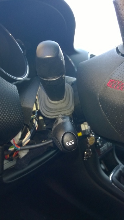

Fotku krytu žial nemám,nestihol som,ale je doň treba dieru cca 1x2cm.

mv_cz: Nó presne,mal som šťastie, aj chlapi na IT fóre presne riešili ten mechanizmus,ako taliani montovali tie predprípravy,proste niekto má dynamic a má ho,niekto emotion a nemá,niekto t-jet 120 a má a iný s t-jetom 150 nemá. Asi to tam hádzali jak šlo :)
No moja páčka je z alfy,sólo origo páčka na Bravo sa ako ND nedá zohnať, proste neexistuje v e-peri.
To,že sa ti do toho nechce docela chápem,ja keby som nemal konektor tak do toho určite nejdem.

Banshee, som rad, ze si to zvladol, aj ten vyrez mas elegantny :wink: , 100e ??? ved to je cista zlodejina !!! staci pozret do eperu eurove ceny, pisu 66e...
som to mal zlozitejsie, musel som sa napichovat do motorovej jednotky a tahat kable cez prechodku k packam, tahat 12V z poistkovej skrine, osadzat poistku, ale zvladnut sa to da, ked sa chce :D, na pofaceliftove bravo 2010 s 1,4 16V je riadiacka s rovnakymi tyco konektormi ako na Tjety, daju sa pouzit dutinky z PC zdroja, konkretne napajanie floppy mechaniky, drzi to tam 100% :wink:, mam origo fiatacku packu tempomatu, ale neodporucam...je to klacek ! vyrez je brutalne velky... ale jaku mala, taku dala :lol:, uz to tam je...

zalezi ake mas bravo, aku ECU, najhorsia moznost je napichovat sa priamo, ako som to mal ja, treba rozobrat steker, su tam zaslepky gumove na prislusnych 4poziciach, vytlacit von, miesto toho napichnut 4 dutinky prislusne, ale nezohnatelne...vyhoda je, ze kazdy ma niekde PCcko, fakt staci vycvaknut napajanie floppy mechaniky, ktore nikto uz potrebovat nebude, priamo aj s kablikmi som to takto osadil a neni ziaden problem :), 12V sa berie z poistkovej skrinky vlavo od volantu, je to tusim 13tka poistka ? 5A ked sa dobre pamatam, ja som to zobral priamo z nejakeho tucneho kabla od baterky co tam je privedeny a poistku som dal priamo na kabel k tempomatu :)
