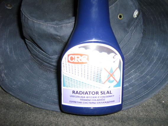

Zrovna když jsem tohle vlákno četl sem si vzpoměl že když sem nedávno montoval DRL tak na spodku nárazníku sem zahlídl taky nějak vlhko nedalo mi to a šel sem se na to podívat ještě v noci s baterkou Vytřel sem to do sucha a včera sem byl u kámoše měnit vejfuk tak sem to zhlídl a zas tam bylo vlhko a koumal sem nad spodkem chladiče-vyloženě díru tam nemám ani žádný poškození ale orezlý to je a tak myslím že to asi jen tak mokvá a právě jel kolem dealer z ADJ-vypadlo z něj že maj ted akci na chladiče(ke všem chladičům lékárnička lano rukavice trojuhelník zdarma) ale taky mi poradil takovou sračku na zalepení za tepla zevnitř ale není to lněný semínko a je prý to spolehlivý stálo to 130kč chlejstl sem tam jen asi třetinu a dnes bylo v nárazníku sucho když to nevydrží koupim novej chladič Nenadělám nic... PS: zejtra sem dám fotku tý srajdy co sem tam chlejstnul
Punťa fire, Rosso Tiziano

Díky všem, tento týden koupím nějakou tu srajdu a uvidíme co to s tím udělá :) jelikož přez zimu moc nebudu jezdit, nechám výměnu chladiče na jaro :)

Já tam chlejstnul tohohle půlku
