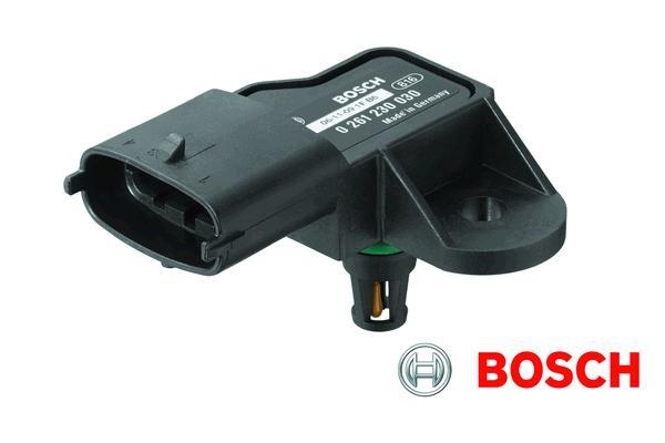

Stejny cidlo by melo byt v mnoha fiatech viz. dole na http://cgi.ebay.co.uk/NEW-MAP-AIR-PRESS ... 2558826b32
lepsi ale merit to, co cidlo rika ridici jednotce, nez to, co ukazuje multimetr.

no vcera som vymontoval MAP senzor a vyzeral asi takto, na obr. je aj teplotny senzor chladiacej kvapaliny avsak MAP senzor ma zaujal nakolko bol celkom od oleja a to asi neni dobre, ci? tak isto som nevedel medzi ktorymi PIN-mi mu premeriat odpor s ohladom ci snima dobre teplotu. lebo motor mi bezi po nastartovani vo volnobehnu nepravidelne a sem-tam s nim cukne aj pri jazde.
dik za kazdu radu

Že byl od oleje, jako na fotce je celkem normální... co jsem kdy vyndaval, byly vždycky více nebo méně od oleje.
