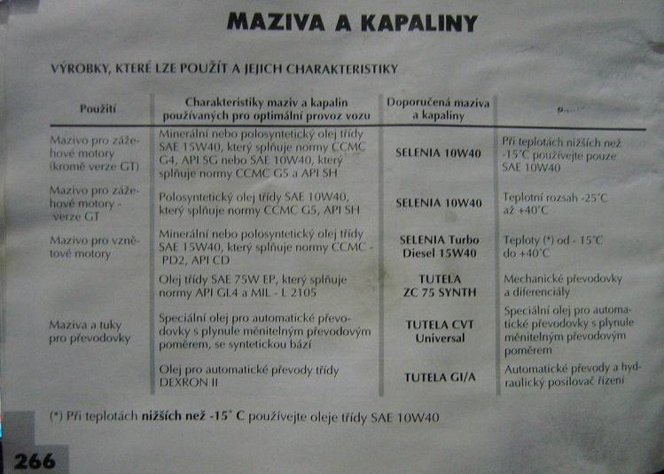

zdravím, čaká ma výmena oleja a chcem sa spýtať či by som mohol do auta naliať 15w-40, keďže mám doma 4 litre tohto oleja. Konkrétne je to castrol gt. Pre auto je predpísaný 10w-40. Chcel by som vedieť či to neuškodí nejako motoru. Vďaka za odpovede.

Dovolil bych si oponovat páč v manualu k Puntu je pro motor 1,2 44kw olej 15w40 psán jako přípustná alternativa

daron521 píše:zdravím, čaká ma výmena oleja a chcem sa spýtať či by som mohol do auta naliať 15w-40, keďže mám doma 4 litre tohto oleja. Konkrétne je to castrol gt. Pre auto je predpísaný 10w-40. Chcel by som vedieť či to neuškodí nejako motoru. Vďaka za odpovede.
Tady je dúkaz mého tvrzení:
Takže ten olej co doma máš můžeš bez obav použít píše se tam že sice do -15 ale když do toho oleje přidáš ještě 0,5litru aditiv tak se nemůže nic stát To co jsem nafotil je přímo z provozního manualu dodávaného k Fiatu Punto v roce 98

No no, snad jsem se tě tolik nedotkl. V žádném případě se tě nechci nijak dotknout. V zásadě mi šlo jen o to, že si sem tuto tabulku mohl hodit hned a nemuselo dojít málem k hádce. Když to tak dobře znáš tak si moch hned napsat jo NALEJ a bylo ! Z tvé první odpovědi se toho totiž moc nedověděl.
A úúúúplné nesmysli co jsem tu psal to taky nejsou. Snad jen to, že jsem ho zklamal a napsal jsem mu že olej který má doma je mu na nic.
To: daron521 - omlouvám jsem že jsem tě špatně informoval, olej který máš doma je v pořádku.. :)
