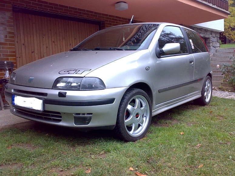

Zdravím.
Jedná se o punto Gt rok výroby 1998 GT 3 barva Grigio steel.
Výkon 96kw.
Auto původem z Itálie jako každý asi v top stavu jsem prvním majitelem v ČR.

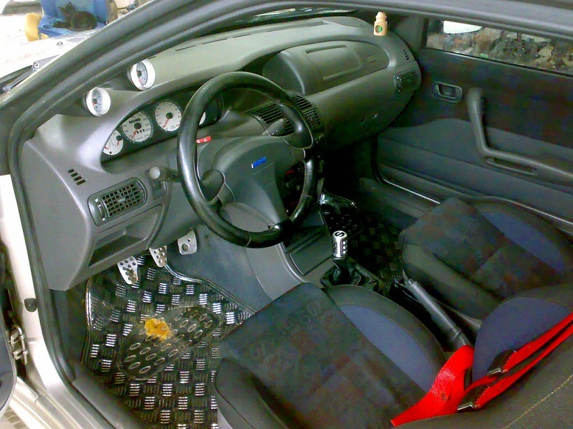

musím říct že se mi moc líbí takže žádné velkí změny neproběhly ale na A-sloupku dva přídavné budíky teplota oleje a tlak turba.
Pedály OMP pro bezpečnost jsem dal 3-bodový pás Auto-style a řadící páka Sparco.

Lak půvpdní nic nezměněno polep na kapotě nápis GT origo černá světla a boční blinkry. fólie na oknech. Xenony v předních světlech jak dálky tak potkávačky. Zavalcované zadní lemy kvůli kolům.

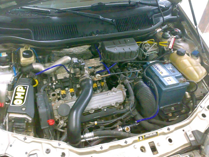

Origo vše zkontrolováno i stav turba(také origo). Přetěsněno. Svíčky Beru Ultra nové "racing" kabely ke svícím. Podtlakové hadičky Samco modré a žluté. Regulátor tlaku turba tlak navýšen na 1.5 bar. Chip od PowerOnTheRoad by PhoB SEB 2. Filtr Simota racing vyveden dolů do podběhu. Výfuk bez katu trubka 55mm až dozadu a jeden tlumič Jacky. Olej 5W30 Racing. Blow off ventil Bidrin performance Mk2. Pro lepší práci jsem dal pístky na kapotu z Alfy 156.

ty pístky z AR 156 ti tam pásly bez problémů,hodiš sem foto uchycení? pěkná kolečka,s těma si to už koupil? kdybys na jaře prodával ty sp.pružiny tak bych měl zájem :)
kubito
Příspěvky: 263
Bydliště: Vísky
Re: Punto GT by Kubito.. taky se pochlubím.. :-))
Příspěvek od kubito »
no bohuze pruziny jsou uz pryc... jinak pitky bez problemu akorat si musis sehnat ty protikusy(ty kulicky) na M6 zavit dal sem to misto uchyceni blatniku a midto jednoho sroubu na kapotu vychazi to akorat bez problemu...

kubito: kde si zohnal tie pridavne budiky na stlpik? a kolik to stoji?
kubito
Příspěvky: 263
Bydliště: Vísky
Re: MOJE PUNTO 1 - Ukažte ta svoje :) - kubito
fofr klacek je Sparco... budíky jsou od Auto Gauge jeden stál něco kolem 500kč myslim a držák kterej sem nechal navařit na původní plast...
