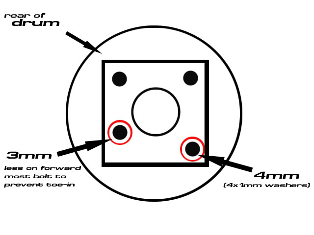

..buduci rok by som rad konecne polozil auto.. mam vyhliadnuty jeden podvozok s maximalnym znizenim az 10cm.. to ale tak nepojde a ak by vydalo tak by som rad obul R16 s nejakym tym sirsim J-ckom :D
..to by chcelo ale uz aj nejake upravy lemov.. resp. odklon zadnych kolies..
..na jednej anglickej stranke som nasiel takyto obrazok? pride vam to bezpecne? :D su to podlozky pod zadnym bubnom..

Možná pro nějaké special závody,ale pro běžné ježdění? Raději ne

za prve nechapu jak to muze byt udelane podlozkou?? to by jsi mi mohl vysvetlit?? nevim jaky to muze mit ucel pro bezne pouziti vzhledem k adhezi te gumy a jeji vydrze

no pod bubon ako je uchyteny o napravu dal chlapik klasicke podlozky na sroby co drzia bubon.. pod spodne dva.. tym padom sa to koleso naklonilo... samozrejme, ze guma trpi... neviem nakolko aj lozisko.. kedze si ide po svojej osi aj ked sily nan posobia asi inak..

Dobré tak na slalom

no mas to pekne vymyslene :D podle me uplna blbost... co budes delat s predkem?? ja sem teda vzdycky videl ze upravuje karoserie vytahnuti lemu prevareni atd.. ale ze by nekdo menil odklony ale asi to mas nejak vymyslene :D

tymto sposobom som chcel rozsirit napravu, vlozenim podloziek pod vsetky 4 sroby, potom som vsak dosiel na to ze v napravnici je ulozene aj lozisko a pri podlozeni by nesadlo tam kde ma a asi by po kratkej dobe lozisko dalo zbohom, takze som sa s tymto napadom rozlucil

Kubito.. Kolesa odklana XY ludi, ci uz kvoli jazdnym vlastnostiam, alebo kvoli maximalnemu znizeniu, kde by disky nevosli do blatnikov.. Riesi sa to ale podvozkom s moznostou odklonu v ulozeni.. Na to treba ale napravu s ramenami ktoru punto nema.. Takze mi toto pride ako jedina moznost.. Videl som na nete par Punt, ktore mali kolesa za 2000e a pod nimi podlozky za haliere .D tak mi to nepride ako "setrenie" .D
Xeromax.. Moze odidene lozisko pri takejto pevnej naprave bez ramien zmenit sklon kolesa? Musm poriesit najprv tuto vec.. Som trocha / :D naprava je OK

mozne to je, ale myslim si ze pri strasne strasne vela km, alebo nekvalitnych loziskach, a urcite by to robilo uz aj slusny rachot

ja som sa trocha smykol davnejsie... a jedine o co som sa buchol bolo prave to koleso.. zaujimave ze na pocudovanie si stoji prave na opacnu stranu.. t.j. do A a nie V..
ziadne problemy s jazdou, nic nehuci, nikam to netaha.. akurat na vyzor trocha sikmo.. naprava bola rozmeravana a ze ok..

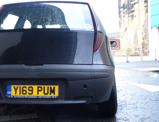

vpredu by som to ani nechcel robit.. ak tak, tak vzadu.. a ja si myslim praveze to vyzera lepsie .))
pre priklad zo tri fotky..
