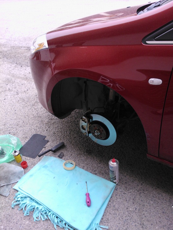

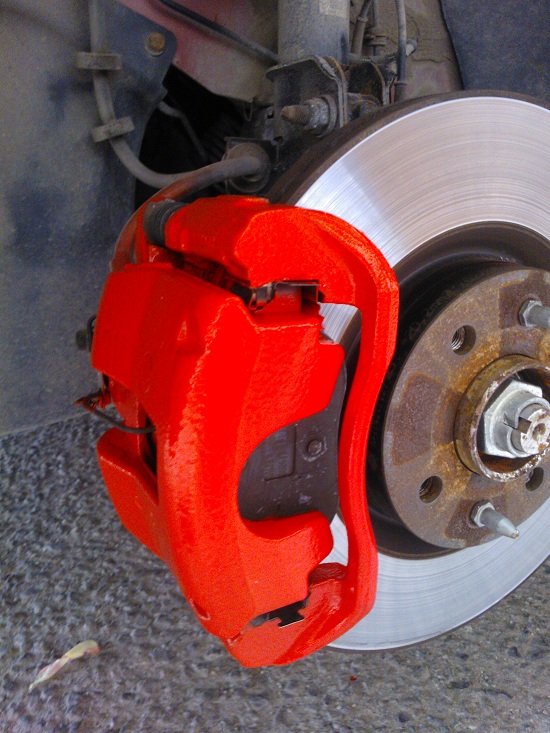

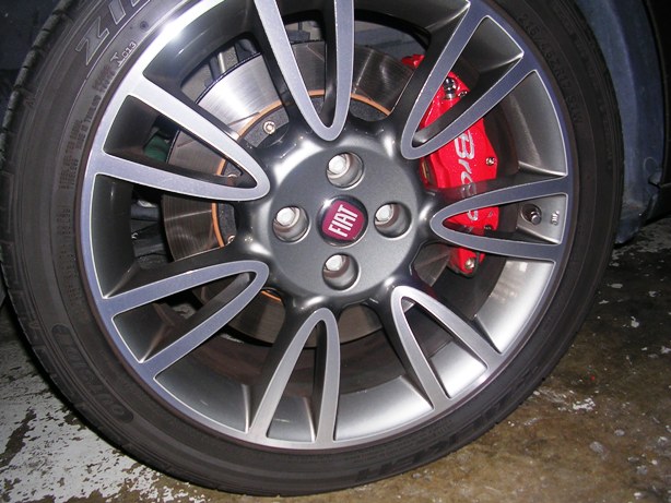

Dorábka ´´sport´´ looku, myslím,že sa to celkom zdarilo aj keď mi po prvej vrstve na poslednom brzdiči došla farba :D

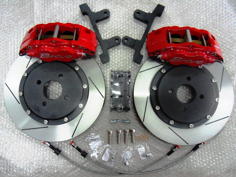

Pri brouzdani na nete som natrafil na toto, co vy nato? 8)
bravo 1.4t-jet brake kit b sml.JPG (182.73 KiB) Zobrazeno 6415 x
bravo brake kit a.JPG (91.02 KiB) Zobrazeno 6415 x
Bravo 198 1.4 T-jet Sport
nero
Příspěvky: 80
Registrován: 31 bře 2014, 18:13
Re: Brzdovy system
Příspěvek od nero »
pekné, aká je to značka a cena daj link

Banshee píše:Pri brouzdani na nete som natrafil na toto, co vy nato? 8)
ze ak maju len cervene, tak sa mi to nehodi k farbe :lol:
