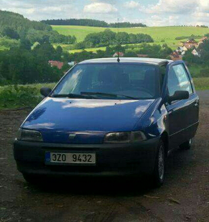

Zdravím šoumeni , 8)
Dneska jak jsem jel do práce se mi stala menší nehoda :lol: praskl mi rozvodový řemen 11km před firmou naštěstí mě odtáhli takže vše v pohodě. No já bych se vás chtěl zeptat na kolik vyjde výměna rozvodů i s vodní pumpou. Ono ten řemen co tam byl když jsem to auto kupoval byl po smrti.. Já postupem času dávám auto do pořádku akorát ten rozvodovy řemen jsem nějak podcenil. :|
Mám fiat punto 1.2 55s 176AQ53F 40KW rok 1996. BENZÍN :) VERVA 100 :lol: :lol:
Nevíte tak odhadem na kolik to vyjde ? Celkem na to specham ono dá se to i udělat tak za 2-3 hodiny ne co jsem četl články ostatních. Do servisu to rozhodně k těm zebrakum dávat nebudu to jsou vyhozené peníze mám známého co se každý den motá v autech punto má to samé co já tak bych to opravil u něj jen mě zajímá cca ta cena odhadem.
Děkuji moc :?
