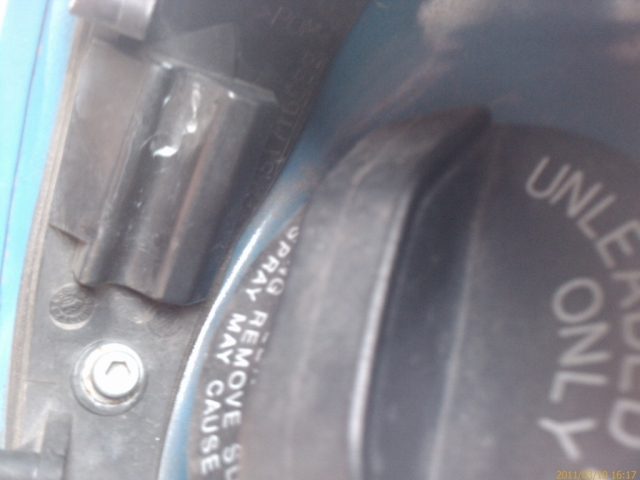

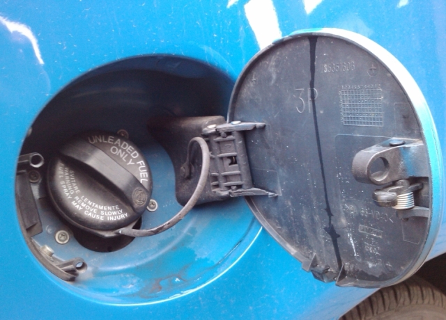

Tak tady jsou fotky, krytu s tím očkem, kde se má něco zacvaknout a potom detail toho patentu, ze kterého by mělo něco vyjet,ale nic nevyjíždí,jen je tam nějaký náznak nějakého kroužku (u té bíle skvrny), ale to je pevné a nejde s tím ani hnout, zatlačit, nebo že by se to chtělo nějak pohnout... Poradíte mi někdo?
zámek, kde se zacvakne háček z krytu nádrže a měl by z toho vyjet nějaký zámek v podobě plastové, či kovové tyčinky
kryt nádrže s tím očkem na uzavření

mam to stejne, tj bez zamku na vicku a krytka se nezamyka. ve fiatu me rekli ze mam koupit z novejsiho stila kde uz to bylo, ale mel bych bud dva klice nebo si nechal delat drahou vlozku

od určitého roku výroby začali taloši šetřit a už zamykat to plechové víčko nešlo,mám to taky tak,mám stejnou motorizaci.Vyřešil jsem to zamykacím víčkem za 3 kila,mám tím pádem o jeden klíč na svazku navíc :)

Jj, díky za informace, hned po práci jsem i vyšrouboval ty imbusy co to drží a zjistil jsem, že tam žádný motorek není, tím pádem není co by se mohlo pokazit a budu si muset koupit víčko na klíček....nevadí, to přežiju, na mašině mám 6 klíčů na svazku, na motorku, na kladku, zámek kotouč. brzdy a ke každému kufru a těch mám 3 kusy :-D .... takže jeden klíček k autu navíc mě už nezabije :-D

hlavně nekupuj zamykací alternativu tohohle.To je naprostý aušus. https://www.club-fiat.com/download/file.php?id=4846 Kup si tohle. Neotáčí se víčkem,ale klíč otáčí celým vnitřkem. Obrázek
