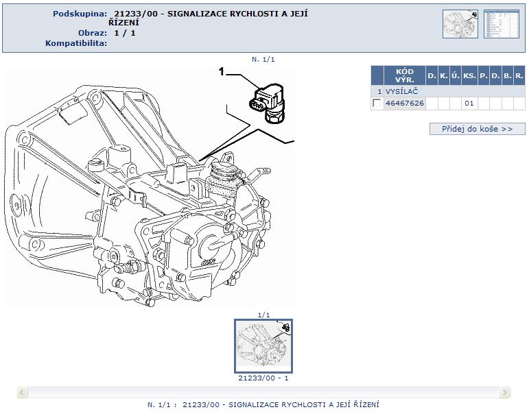

Tak jsem si pořídil taky Multiplu a kromě jiných neduhů(lepkavé plasty,stržený zvedák rezervy) mi špatně ukazuje tachometr.Buď je ručička na nule, nebo občas něco ukazuje, ale asi tak polovinu stávající rychlosti, takže špatně funguje i počítadlo kilometrů a ostatní údaje na počítači.Může mi prosím nějaký zkušený Multiplista poradit, kde hledat chybu?Je tam nějaký snímač a případně kde ho hledat a jak ho změřit?Předem díky za radu :roll: oberwinkl@seznam.cz

Omlouvám se, zapoměl jsem ti odpovědět na email. čidlo otáčkoměru najdeš nahoře na převodovce hned vedle spojkové páky :wink:
Bez názvu.JPG (65.54 KiB) Zobrazeno 5580 x
