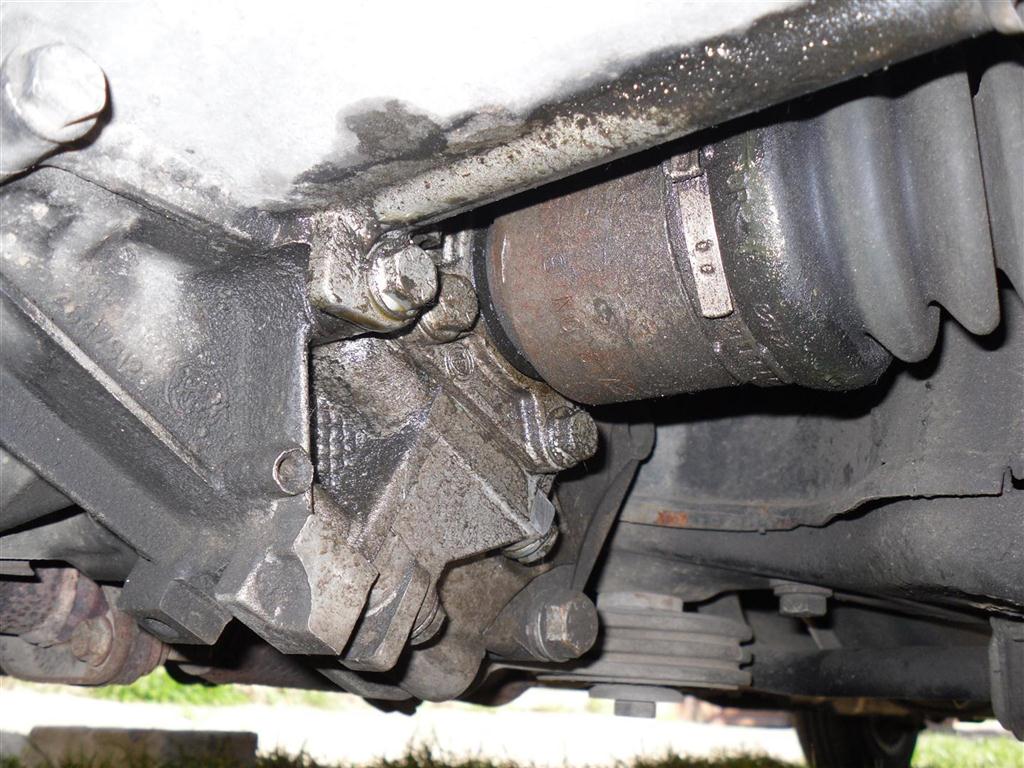

Vie mi niekto napisat postup ako vymenit vnutornu manzetu (na strane prevodovku) na lavej poloosi? Min tyzden som menil vyfukove zvody a som si vsimol, ze je ta manzeta od oleja....

teraz som vyberal motor (1.2 8V mk2a), takze som musel odpojit poloosy, ale ziadny olej pod manzetami nebol. je tam taka husta cierna mazacia hmota (asi vazelina). takze ak mas manzety od oleja, problem bude asi niekde inde (ale mozno sa mylim, nie som automechanik). skus to nafotit a hodit sem fotku - aby sa to dalo posudit...

Pukud to není tuk z homokloubu,tak teče olej z převodovky přes gufero.

je to urcite prevodovy olej, vonal som ho...menil som ho minule leto, vlastne on tam ani nebol :) Odfotene to mam, o cca 2 hodky sem hodim foto. To gufero je sucastou tej manzety, ci je este nejake dalsie pod nou? Pytam sa preto, lebo gufera poloosi som akosi v katalogu dielov nenasiel.

takze obrazok pridany, ale uz som si neni isty, ze to ide cez manzetu...

to vyzera, ze to ide od prevodovky. nemas aj tam olej? ak nevies prist na to, od kial to ide, ocisti prevodovku (napr. riedidlom) a potom sleduj skade ten olej unika. nebude to hned vidno, ale tak po tyzdni jazdenia by sa to mohlo zacat prejavovat...

Čus mne to tečie presne tak isto už mi to aj pretesňovali a furt to robí, mláčky auto nenecháva lebo všetko zachytáva kryt motora no bol by som aj ja rád keby sa to nejako dalo vyriešiť.

mlaky to nenechava ani mne a to nemam kryt motora. Dnes/zajtra to skusim vycistit a kuknem stav oleja v prevodovke...

takze auto som pozrel z jamy a zistil som, ze je to vazelina, ta manzeta ma z vrchu drobnu dierku. Skontroloval som aj prevodovku, ta tesni v pohode, ziadny unik. Vo stvrtok idem do servisu, kde mi manzetu vymenia, keby bol zaujem, tak sem hodim aj cenu, za ktoru mi to spravia.
