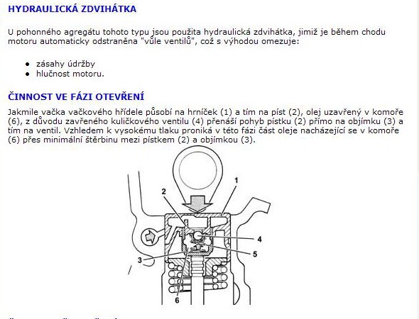

Přidám taky poznatek. Pístek v hydroštelu nesmí pružit a když na něj zatlačíš,tak z těch mazacích otvorů - dírek nesmí lézt olej.Pokud ano,tak to znamená,že je hydroštel vadný a neudrží v sobě tlak oleja. Nečetl jsem pozorně příspěvek, ale mohlo se stat to, že když jste s motorem manipulovali, tak jste vytlačili olej z těch hydroštelů-proto po nastartovaní divný zvuk. Já po 3/4 roce nakopnul svoje hgt, kde je nový variátor nový hydroštely a motor dlouho stál. Když jsem to nakopnul, hrkly mi slyz do očí, že je něco špatně
Ten zvuk byl šílený a než se to ustálilo a než čerpadlo natlačilo olej do těch všech serepetiček,tak to trvalo cca 5-7s Mohlo se stat, že se ti přidřel hyrdroštel a tím pádem špatně fungoval ventil a následně se podpálil.Těžko říct,jak teď poradit.Já bych asi volil následovně.100% jistota že jsou rozvody ok,nastartoval bych a na volnoběch bych to nechal brblat cca 10s-pokud by se nic nezlepšilo, vypnout.Znovu sundat a pak mrknout na ty hydroštely-už by v nich měl byt natlačený olej a poznáš,který je špatný.Pak bych se mrknul,jestli není podpálený ventil atd...

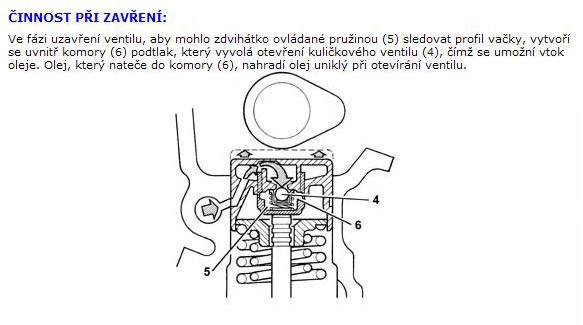

prikladám princíp hydraulických zdvíhatiek sú aj v reze, princíp by mal byt rovnaký, je to z Bravo 1.4/16V, ak si to pozorne prečítate tak pochopíte prečo je treba držiavať vizkozitu uleja
- hydraulicke zdvíhatko.jpg (62.37 KiB) Zobrazeno 6728 x
- hydraulicke zdvihatkob.jpg (40.32 KiB) Zobrazeno 6728 x
