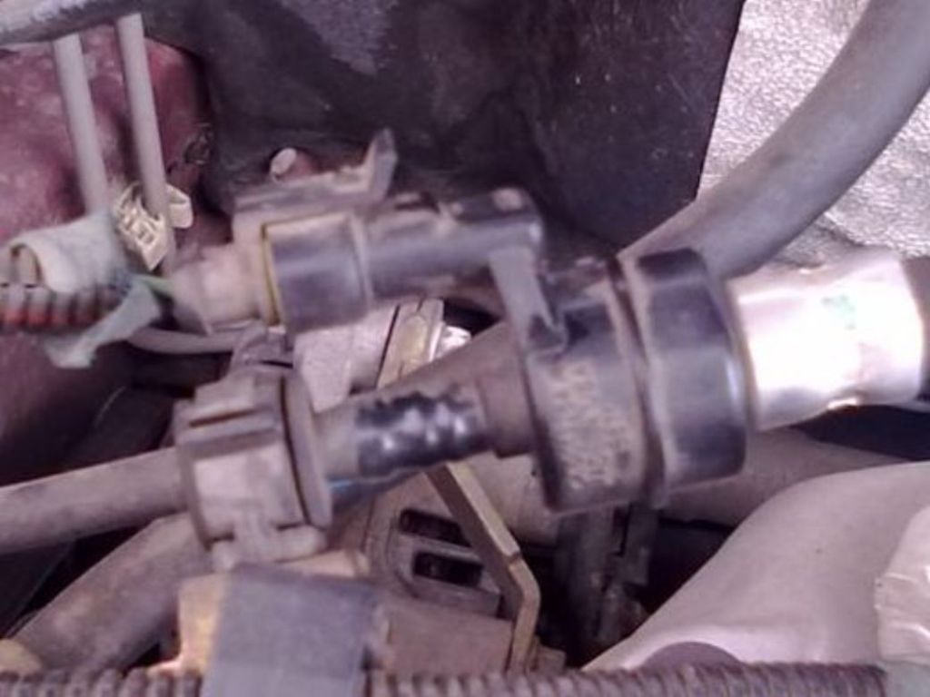

dobrý : chcem sa spýtať čo je to za snímač na tých palivových hadičkách . mam stilo 1.6 rv 2002.Dakujem pripajam obrazok.

Měl by to být ventil pro odvod benzínových par. Jedna strana vede do saní, druhá do nádobky s aktivním uhlím a dále do nádrže. Ventil otevírá ŘJ pouze když je motor ve vyšších otáčkách (aby nebyl ovlivňován volnoběh).

a kde má stilo tu nádobu s aktívnym uhlím,na punte so vedel kde je ale tu neviem.
