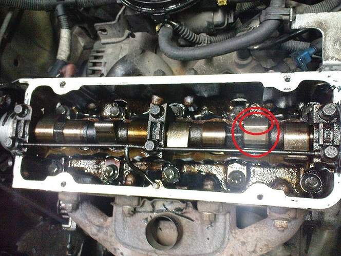

Zdravim sme spat s malym problemom kupili sme puntaka 1,2 43kw r1996 a predchadzajuca majitelka sa zjavne moc nestarala
Zacali sme chodit na tri valce - prvy tip bol na cievky vsetky OK... sviecky - OK
(Inak majitelka predtym asi nic nohovorilo pretesnit vicko ventilov)
Ked sme ho dali dole nasli sme problem....
Uz sa niekto stretol so zodranym vackovym hriadelom??? nad stvrtym valcom je uplne KO foto dodam
Co moze byt pricinou???

a prikladam foto ako vystrahu pre tych co nekontroluju olej
hanzs: problem s mazanim nebol lebo tam olej nebol...teta predchadzajuca majitelka sa priznala ze ono to chodilo aj bez oleja... aaaach jo...

Já myslím, že nedostatek oleje znamená špatné mazání
Zajímavý je, že to odnesla hlavně ta jedna vačka - možná je ten ventil nějaký přídřený nebo tak něco.

Já bych řekl že byl nebo je a možná stále je přícpanej nebo úplně ucpanej olejovej kanálek Já sem zažil něco podobnýho když mi blb mechanik omylem dal těsnění pod hlavu obráceně...

Přívod oleje k vačce je ta trubička, co je natažená podél ní, ne? Takže to by mělo jít lehce zjistit jestli střiká olej ze všech otvorů - budou tam tak 2-3 víc nebývá.

týjo tak ta teda vypadá
sundej tu trubičku a zkontroluj jestli není ucpaná nějaká dírka,jsou tam celkem 4.Jestli se o to nestarala tak kdo ví co tam vůbec lila za olej nebo sajrajt a jestli ho tam vůbec bylo dost.Zkoukni i zdvihátko jestli nezadírá a povrch podložky zda je hladký bez rýh

Tak jsou tam teda 4
