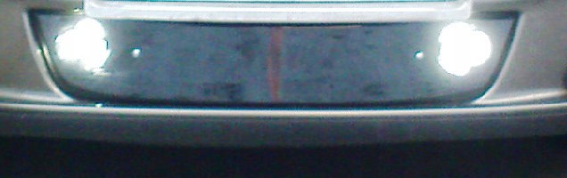

Tak ja jsem pokročil velmi dobře.
Koupil jsem dvě nejpodobnější masky které jsou na trhu volkswágen prasat-je horní maska po ořezání a opel astra G- je spodní na cromě.
Je to otázka cca 900 a můžu říct že se auto ohřívá 5x rychleji.
Udělal jsem si papárové šablony které přesně pasují a ty jsem přikládal k zimním dečkám které jsou na trhu.
Bylo potřeba třošku upravit držáčky a dát delší šrouby ale výsledek dle mého gusta. přikládám foto

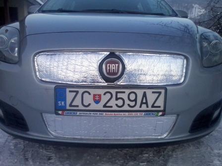

Zdravím vás pánové ,ja s přehříváním problém nemám ale musí být samozřejmě pod -8 abych tam měl obě. Jezdím do práce z domu cca 20 km po kopci dolů a auto se ohřeje jak dojedu do města což už nepotřebuji. Pokud bude moc ohřátá sepne se ventilátor na sahaře a dá ti vědět že je jí teplo ;) .Spodní clona je na astru G spodní a je v prostřed vyříznutá cca 8 cm- zkrácená, a rožky na vršku jsou jen seříznuté do roviny. A horní je z B5 passatu a je snížená ze zvršku a vyříznutá na znaku. Delší šrouby a natvarovat držák je samozřejmostí u obou masek ;) Tak práci zdar :wink:

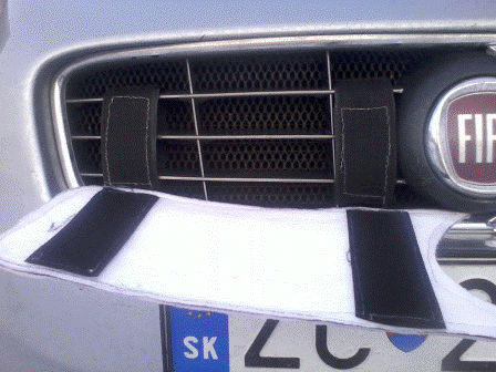

ja som to riešil ušitím z folii ktorá sa dáva za radiátory +suchý zips

AHOJ KOLEGO, JE TO ZAJÍMAVÉ ŘEŠENÍ A URČITĚ SPLNÍ ÚČEL JEN SI HLÍDEJ TEPLOTU KDYŽ TO MÁŠ ÚPLNĚ ZACPANÝ.

práve preto to je na ten zips akonáhle ma čaká dlhšia jazda strhnem to dole.Ráno to mám z kopca a tak ho tak neochladzuje po zahriatí.Pri mínusových teplotách som to vyskúšal nechať aj cestou domou a ručička sa ani nehla z polky budíka a keby aj zastanem strhnem to a ide sa ďalej.Neboj marea ma z teplotou vycvičila a pred mareou som mal škodovky (110a 120) a staval som dom čiže príp. vozík a neublížil som im :D .
