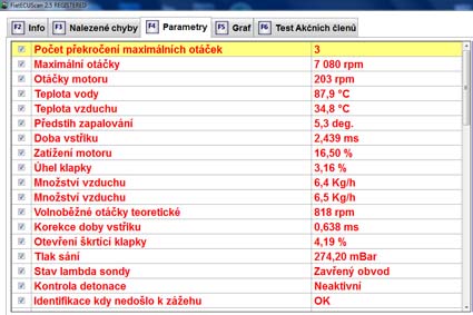

Chtěl bych se zeptat,jestli se Vám při připojení auta pomocí programu FiatECCUScan zobrazí aktuální otáčky motoru(myslím tím třeba při volnoběhu asi 850rpm).Mi ukazuje něco přes 200rpm,což je tak čtvrtina.
Punto 1.2/16v 59kw2002
FiatECCUScsn 2.5/ELM327-1.4

možná to byla chybka v té jedné verzi - zkus nainstalovat tu free verzi současné 3.4 verze.
Pokud to bude ok, tak prostě ta 2.5 verze má chybku.

Dík,skusím a dám vědět.
