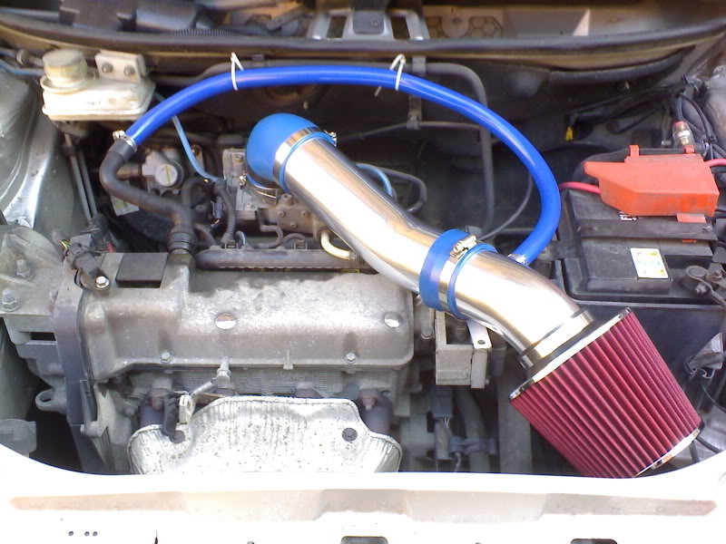

zdravim, chcem sa spytat ci toto uz niekto riesil. mam spraveny kit priameho sania vzduchu,pridavam tu nazornu ukazku ako by to malo vyzerat zapojene s odvetravanim klukovej skrine (ta modra hadicka):

ja to mam spravene tak,ze nemam prepojene odvetravanie so sanim,ale mam priamo nasadeny tzv.oddychovy filter na odvetravanie klukovej skrine. ide mi hlavne o to,ze som nechcel aby mi zasierali tie splodiny nasavanie vzduchu,tak som to vyriesil nasadenim oddychoveho filtru. chcem vediet ci je normalne, ze mi cez oddychovy filter ide olej a zasiera mi to motorovy priestor, je sice vyvedeny smerom dole k zemi, ale myslim ze to nema az taky vplyv. moja otazka: je to normalne ze z toho ide olej? ako by ste to riesili vy? ide o to,ze sa bojim to zapojit hadickou na sanie aby mi to potom nezasieralo rovno klapku.dik za reakcie

Že ti jde z toho olej je v pořádku,respektive jen olejové výpary z motoru,které se v tom filtru časem nahromadí a pak z něj kapká olej,takže to je v pořádku.Jsou vlastně tři možnosti co s tím. 1.oddychový filtr 2.hadici tam nechat tak jak byla do sání 3.vyvést trošku delší hadici pod motor ať jdou výpary pryč. Nejlepší volba si myslím č.3.(taky to tak mám) Oddychový filtr je taky dobrý,ale je potřeba ho pak často čistit(pokud ho máš blbě umístěný tak možnost,že ti za jízdy půjde smrad do kabiny přes větrák),a možnost č.2 jak říkáš zbytečně zasírání sání sračkama. A jinak ta fotka nahoře...pěkně udělané krom té dvoumetrové hadice jak tam visí :roll: nedaval bych ji tam
