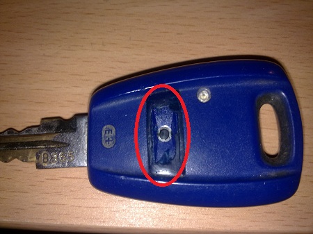

Chlapi poradte ta guma na kluciku mi popraskala a odpadla a teraz sa to strasne tazko otvara,vraj je to bezna vec,ako ste to riesili vy? Do Fiatu som nemal odvahu s tymto ist,lebo by mi este aj riadiacu vymenili :lol:

samostatnú gumu asi nikde nekúpiš. Jedine celý nevybrúsený klúč bez elektroniky. Tuším Spiritwolker nejaké predával.

Vystřihni si gumu ze staré duše automobilu a po obvodě ji tam nalep chemoprénem.

No tak to ste ma nepotešili...hm duša nalepená,to mi príde trocha ´´napankáča´´ :D Nejakú zlatú strednú cestu nemáme? :)

Za cca 8€ z ebay.co.uk nový kľúč.

Banshee píše:No tak to ste ma nepotešili...hm duša nalepená,to mi príde trocha ´´napankáča´´ :D Nejakú zlatú strednú cestu nemáme? :)
Tak tam na to nalep ještě jednu gumu, z okrajema zbrušenýma do půlkulata a minivrtačkou z mini řezným koutoučkem tam vyfrezuj třeba tři podlouhlé drážky a nebo co tě napadne. Potom už to nebude na pankáče. :)

mam rovnaky problem. objednal som novy nevyfrezovany kluc z
http://www.autokluc.sk/autokue?page=sho ... gory_id=19" onclick="window.open(this.href);return false;
a ten plastovy diel s tlacidlom sa prehodi na kluc. este tam je nutne samozrejme prehodit aj ten plosak z povodneho vrchneho dielu. ale nic narocne to nebude :)

Nó tak to nieje zly napad. Len kluc 8e a posta 4 :lol: certa aj s tym...no nevadi,nieco vymyslime 8) dík chuapci

no jasne. najlacnejsie to nieje ale ten zvysok ti ostane takze sa to mozno raz zide :) ja tam mam teraz gumovite lepidlo :) samozrejme uz to nelepi len to drzi ale to je nudzovka. uvidime az pride kluc. potom napisem ako to dopadlo

já jsem to vyřešil 3mm ložiskovou kuličkou a nalepením pásku kůže místo originál gumy.

no ja som myslel aj s poštovným...
Včera som ho objednal. Potom napíšem, čo je to za kvalitu materiálu. Len neviem, ako bezpečne vybrať immo čip zo staráho kľúča. Bojím sa, že je tam prilepený.

ja som si objednaval ten kluc z ebayu asi 2r dozadu kvoli rovnakemu problemu...je to klasicky surovy kluc bez elektroniky, prakticky ako original, jemne bledsi. Tlacidlo na nom zatial drzi :)

Příspěvek od Azri »
