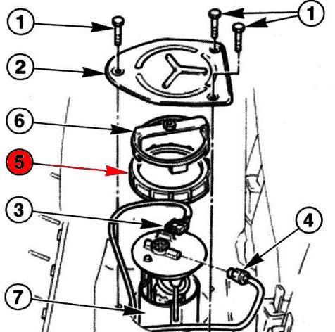

Oprášim tému.
Máte prosím fintu, ako uvolniť prstenec palivového čerpadla (č.5) ?
Skúšal som tyčkou a kladivom, nič.
Pretlak som vopred uvolnil.
- pal.cerpadlo.jpg (65.36 KiB) Zobrazeno 7163 x

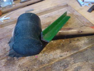

Sehnat nebo si pujcit ve Fiatu originalni "klic".
Ja ho take povoloval tyckou a kladivem, ale musel jsem davat poradne rany, aby odlehlo.
