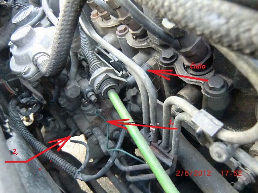

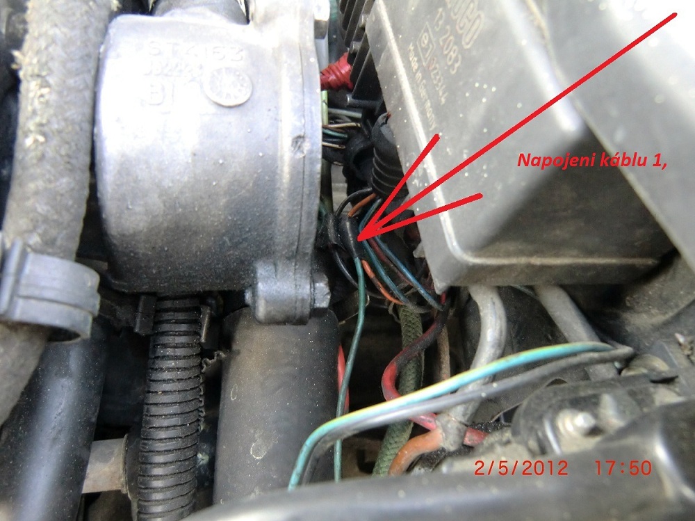

Tak sem vam konečně nafotil ty dratky. :-D Díval sem se že od čidla to jde asi do ŘJ, a ten kabl č2 tam jde asi taky, tak mi dyštak eště řekněte co je to zač. Jo, a jak poznam že mam immo? :-o

Ja si prave myslel ze ten modrej kablik je ten elektromagmetickej prerusovac chodu motoru, ale ten co vede spolecne s tim cidlem teploty nemam poneti co dela. A nad nim by nekde mela byt prave ta krabicka o ktery jsem psal.

Takže je to velice jednoduché.Máš tam zřejmě vyměněný motor nebo čerpadlo.A stop ventil někdo zapojil s napájení žhavící jednotky. Toď vše.Ten tří žilový kablík s konektorem se žlutou gumou co se ti tam platná je opravdu od immo.A vsadím se že s palubky máš vydělanou žárovečku pod ikonkou CODE

Jinak kablik 1 je stop ventil napojený na žhavení(neni to origoš)
a kablík 2 je předvstřik...
