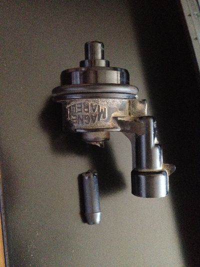

V kabine smrdel neuveritelne benzin tak som patral co to moze byt za problem, isiel som po hadickach od nadrze az po motor,
a zistil som ze nejaky "majster" predchadzajuci majitel zlepil zlomenu plastovu hadicku na ktoru sa napaja palivo a tadial pravdepodobne unikal benzin a vyparoval sa.
Preto by som tuto suciastku chcel vymenit a kupit novu, len neviem to presne identifikovat .. ako sa to konkretne vola
Mohli by ste mi poradit ? dik

Co to je přesně nevím, ale když už to máš venku, tak to vem sebou a ukaž jim to, oni už si poradí :wink:

To by měl být elektromagnetický ventil pro přepouštění benzínových výparů od filtru s aktivním uhlím. Myslím že tuhle věcičku normálně v autodílech nekoupíš,když jo bude to dost drahé.Poradil bych ti zrušit to úplně,taky jsem to dal pryč a konektor necháš jen volně viset.Napiš co máš za punto,ale určo je to MKII, MKI punto má ten ventil trochu jiný.

Jj je to rv. 2000 cize mk2 a do toho cuda isla modra hadicka cize daco z palivovej sustavy. Jak sa to da obist ? Teda zrusit .. Kam mam napojit tu hadicku

Jestli to tam chceš nechat tak si kup kvalitní dvousložkové lepidlo na plasty (třeba Loctite) a tu hadičku tam přilep,nebo přes bazoš od někoho kdo prodává díly z bouračky kup použitý.Jinak pokud to budeš chtit odpojit tak hadičku do sání zaslep a druhý konec co vede do nádrže nech otevřenou ať jdou výpary ven,konektor nechaš odpojený.
