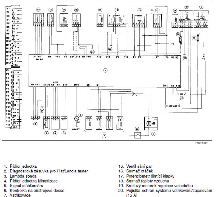

tady je schema zapojení vstřiků

Dik, to schema mam.
Cerpadlo bezi, ale vstriky neotviraj. :/
