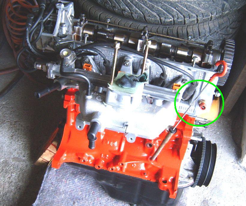

no jo ale me zajima kde to cidlo je umisteny nasel jsem si hodnoty kolik ohmu ma mit pri urcitych teplotach takze si ho zmerim a uvidim dal
Re: cidlo teploty
stačí fotka? Jinak ikdyž budeš mit nový termostat i čidlo, stejně ti budík nebude ukazovat přesně
