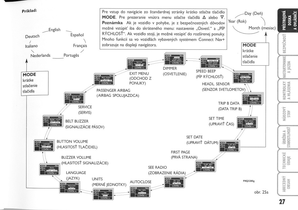

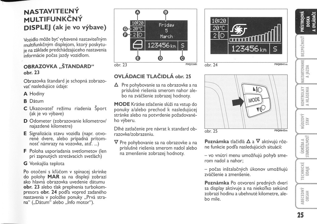

Zdravim Pani Fiataci,som tu novy kedze som si asi pred mesiacom kupil Bravo 2 1,4 T-Jet 150ps Sport a nedostal som k nemu manual tak by som sem tam potreboval poradit od skusenejsich kolegov.Napriklad by som potreboval,ze ako dostanem na displej tu stupnicu co ukazuje asi nakolko tlaci turbo.Dakujem

ak nezabudnem, tak ti to zajtra pozriem v návode :!:

Diky moc.Inac som si vsimol ze ked vypnem radio tak mi ta stupnica nabehne a ked ho zas vypnem tak zmizne,to mi nejde do hlavy ze by sa zobrazovala len ked je vypnute radio musi sa to dat nejako nadstavit.

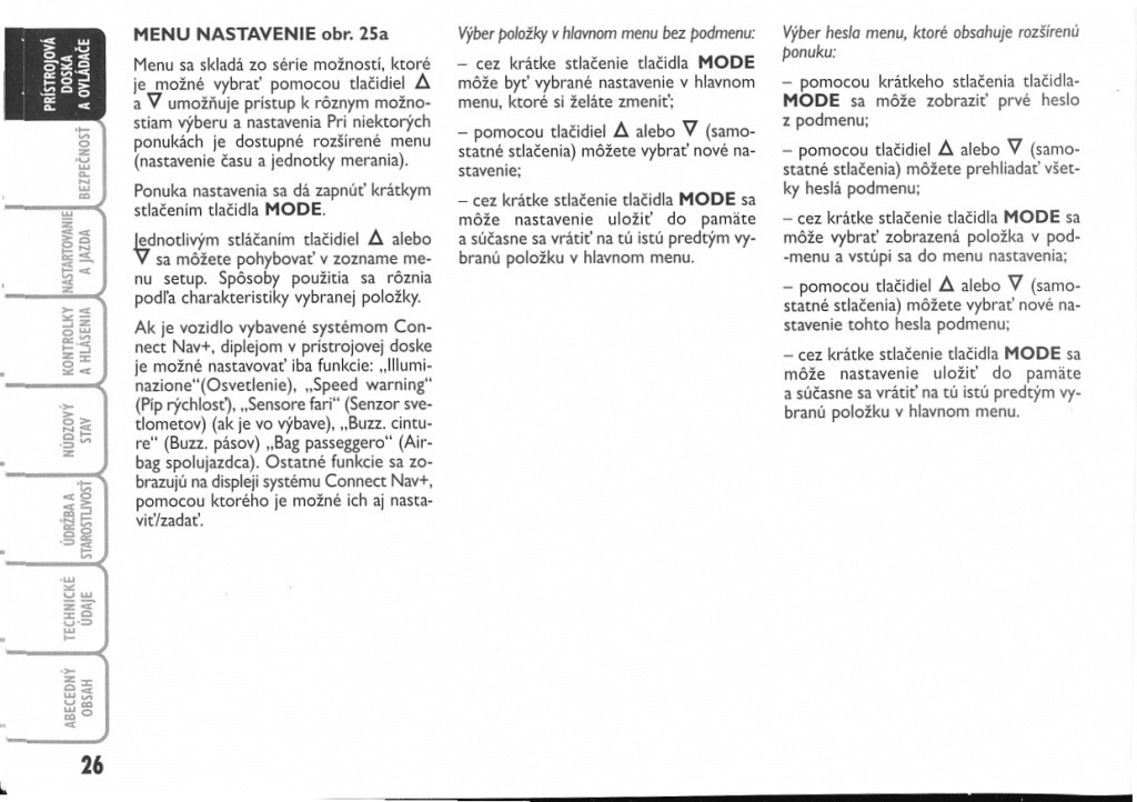

tak som naskenoval základ ovladania, na nete by mal byt celý manual k obsluhe auta ale na to nemám čas :wink: snaď ti to trošku pomôže
